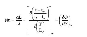

努赛尔数为无量纲的一个准则数,为壁面法向无量纲过余温度梯度,最后的定义我们可以看到是这个形式,是用无量纲形式表达;
但我在编程计算的时候采用的是原始变量,没有采用无量纲方程,这样的话如何计算努塞尔数? -
