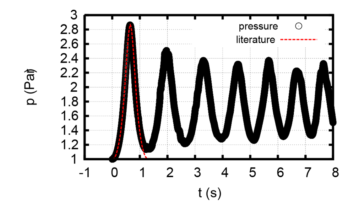

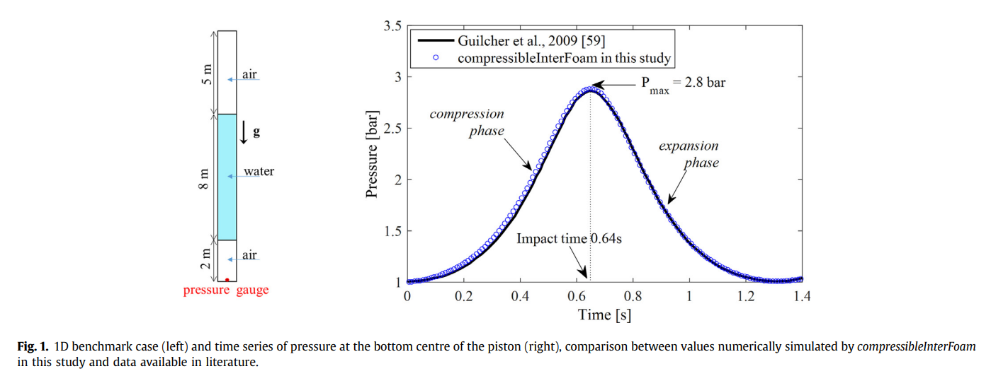

各位老师好,我用compressibleInterFoam模拟了一维重力作用下液体活塞运动基准算例,文献中底部压强是震荡且保持稳定的幅值,但是我模拟出来的压强是逐渐衰减的
查看alpha场发现在底部气体压缩的过程中,气液界面紊乱了,推测是这个原因导致衰减。
算例二维,上下左右4个边界均是wall边界,无其他特殊设置。改变边界类型为滑移和无滑移没有大的变化,大佬们知道有什么方法可以解决界面变形这个问题吗? -
