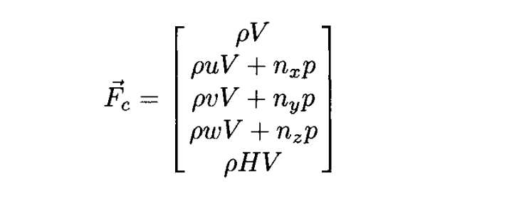

各位:
最近在研究这个求解器:
compressibleFoam,发现里面的求解思路和我之前采用fortran语言是一样的。思路就是按边来循环,分别对internalFace和boundaryFace进行处理,求得单元交界面上的通量。
控制方程如下
其中一些量如下
下面这个是求内部面无粘通量的函数/// Loop over internal faces and get face flux from L and R cell center label leftCell , rightCell; forAll( mesh.owner() , iface ) { /// Get the left and right cell index leftCell = mesh.owner()[iface]; rightCell = mesh.neighbour()[iface]; /// Approximate Riemann solver at interface scalar lambda = (*fluxSolver)( &rho[leftCell] , &U[leftCell] , &p[leftCell] , /// Left &rho[rightCell] , &U[rightCell] , &p[rightCell] , /// Right &massFlux[iface] , &momFlux[iface] , &energyFlux[iface] , &nf[iface] ); /// Multiply with face area to get face flux massFlux[iface] *= mesh.magSf()[iface]; momFlux[iface] *= mesh.magSf()[iface]; energyFlux[iface] *= mesh.magSf()[iface]; localDt[ leftCell ] += lambda * mesh.magSf()[iface]; localDt[ rightCell ] += lambda * mesh.magSf()[iface]; }

原来编程就是一直按照这种思路来的,可是转到OpenFOAM 下一时适应不过来。看到官方的求解器,根本摸不清楚边界条件和有限体积是如何交互的。有人能解释一下这和我上述思路的差别和联系吗?
大家编写自己的求解器的时候都是怎么实现的?希望看透这一切联系的牛人能给予一点提示和点拨。跪谢! -
