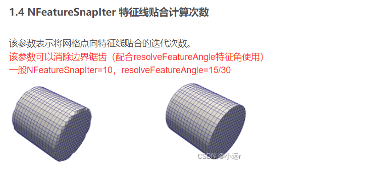

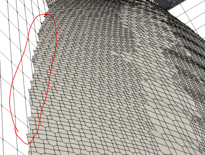

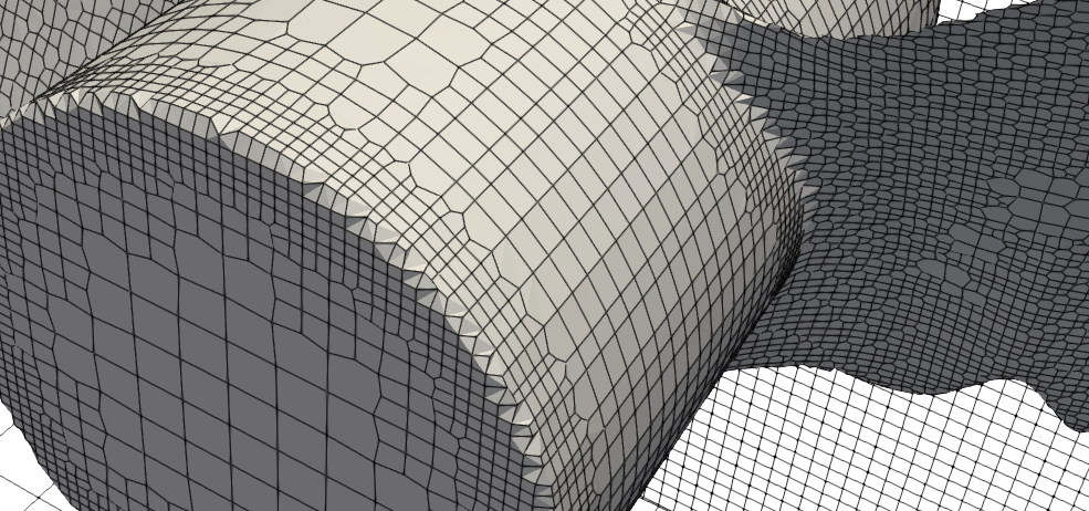

请问在snappyhex中如何调整参数准确解析结构的边缘,比如下图圆柱端的直角边,以及翼型的尾缘。
结构抓取的就非常的难看。我看其他网站也有类似的介绍。
但是好像改了参数效果还是不好。各位有什么建议?目测应该不是继续加密的问题。 -
