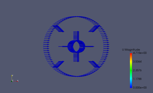

    大家好!我想使用simpleFoam+MRF计算SRFSimpleFoam的算例mixer,但是结果不一样。innerwall的速度分布不同。
    下图为使用SRFSimpleFoam的innerwall速度矢量图:
    替代文字

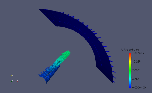

    下图为使用simpleFoam+MRF的innerwall速度矢量图:
    替代文字

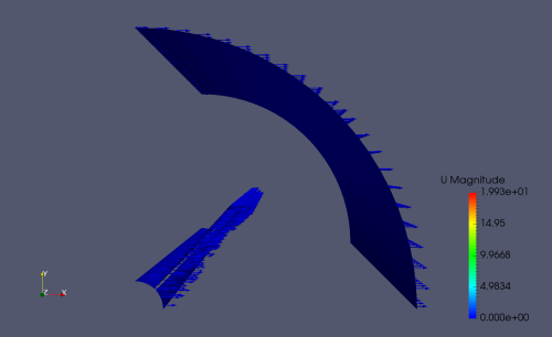

    可见使用MRF时,innerwall没有转动速度,另外,在同样使用simpleFoam+MRF的mixerVessel2D中,rotor如下图同样没有转动速度:0_1494465724254_srfU2D.png

    @赵一铭 你好,我算的模型是搅拌器:
    如上图,中间的“棒棒”是搅拌器的叶片,也就是innerwall,它是转动的;outerwall是静止的。
    我是将整个计算区域设置为一个MRF区域,inlet不随MRF转动,给的边界条件如之前的U文件中所示,innerwall和outerwall都是noslip。
    问题在于:使用SRFSimpleFoam时,innerwall设置为noslip后,利用paraview查看绝对速度时,如第一张图,innerwall是具有转动速度的。而使用simpleFoam+MRF时,将innerwall设置为noslip后,利用paraview查看绝对速度时,如第二(我在算的算例)、第三(OpenFOAM自带算例mixerVessel2D)张图,包含在MRF区域中的innerwall都没有转动速度。请问这是为什么?谢谢!
