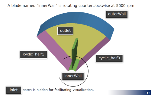

    @赵一铭 你好,我算的模型是搅拌器:
    如上图,中间的“棒棒”是搅拌器的叶片,也就是innerwall,它是转动的;outerwall是静止的。
    我是将整个计算区域设置为一个MRF区域,inlet不随MRF转动,给的边界条件如之前的U文件中所示,innerwall和outerwall都是noslip。
    问题在于:使用SRFSimpleFoam时,innerwall设置为noslip后,利用paraview查看绝对速度时,如第一张图,innerwall是具有转动速度的。而使用simpleFoam+MRF时,将innerwall设置为noslip后,利用paraview查看绝对速度时,如第二(我在算的算例)、第三(OpenFOAM自带算例mixerVessel2D)张图,包含在MRF区域中的innerwall都没有转动速度。请问这是为什么?谢谢!
    D yhdthuY 2 条回复 最后回复
    将整个计算区域设置为一个MRF区域
    MRF在名字上叫做多重参考系,就是multiple reference frame,因此你不能将全部计算域设置为单一的多参考系。你最好使用SRFsimpleFoam,更加合理,不能使用simpleFoam。从速度矢量来看,simpleFoam模拟的也不是正确的。
    另外,MRF模拟一般采用fixedValue边界,虽然在常规物理边界上fixedValue和noSlip是一样的,但是尚未确认在MRF中是否一致。
