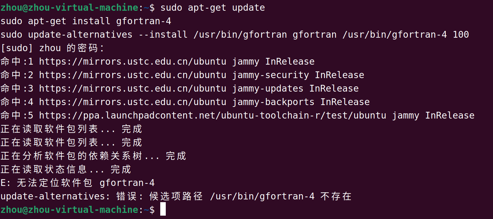

    老师好,我遇到这种路径不存在应该怎么解决,我在网上也搜不到答案@李东岳
    #24
    你的ubuntu应该不支持安装gfortran-4 你要用gfortran-4么 最简单的办法是装个ubuuntu16
    Z 1 条回复 最后回复

    #25
    @李东岳 老师您好,我是跟着“waves2Foam安装 2024年更新版本”这个教程来的这个链接,里面在编译wave2foam前写着需要安装gfortran-4。我目前电脑里是自带着一个gfortran-11,编译出来的log文件跟您的相比小了很多,里面也有显示一些警告和错误,我不知道这编译出来的能不能正常使用,老师您能帮我看一下给我点建议吗,如果不能用是否是只能重新安一个老版本ubuntu之后去安装gfortran-4来编译 。log.zip
    #26
    你的/etc/apt/sources.list文件,添加这个了么:
    deb http://mirrors.aliyun.com/ubuntu/ trusty main
    deb-src http://mirrors.aliyun.com/ubuntu/ trusty universe
    Z 1 条回复 最后回复

    #27
    @李东岳 5e65c22b4a81ff2a1ae37e7f234ab28.png 老师您好,我在之前已经添加过了,依然会发生这种问题
    #28
    sudo apt install gfortran-4.7
    试一下
    Z 1 条回复 最后回复
