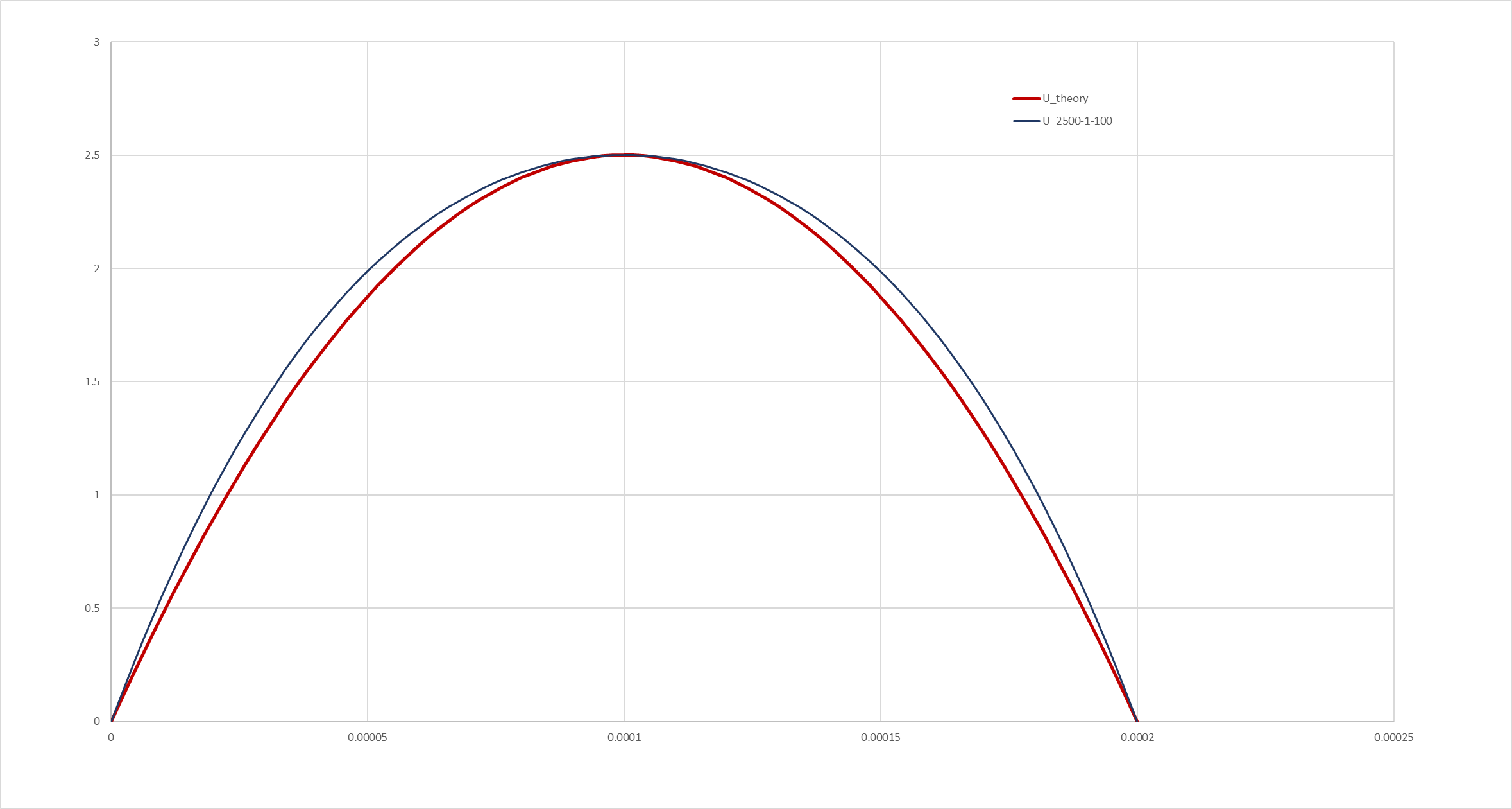

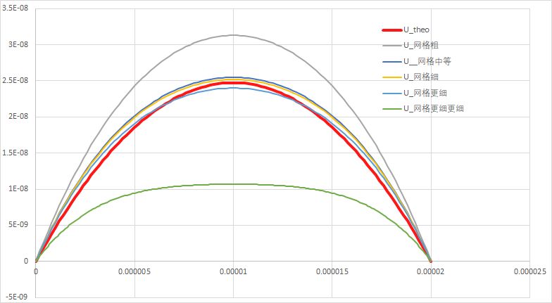

    大家好!最近在用SimpleFoam模拟了一个单管流动的二维的速度剖面问题,一开始没有出现抛物线的速度剖面,学习了 @热爱CFD的卡卡 当时20年的帖子更新了粘度和尺寸出现了抛物线的速度剖面(感谢感谢)。我对照分析了一下数据发现跟泊肃叶方程计算出来的理论值有一定的差异,并且这种差异还会随着网格尺寸的变化而改变,具体如下图所示(画的比较粗糙):

    你得速度为什么这么小,e-8量级?
    ChangranLv
    @李东岳 李老师,后面想着往微观上继续做,所以模型和速度都设置的小了一些。
    Gray is the new Green!
    你这太小了,连残差的收敛标准也不过1e-6左右,你试试加到1米左右的速度看看

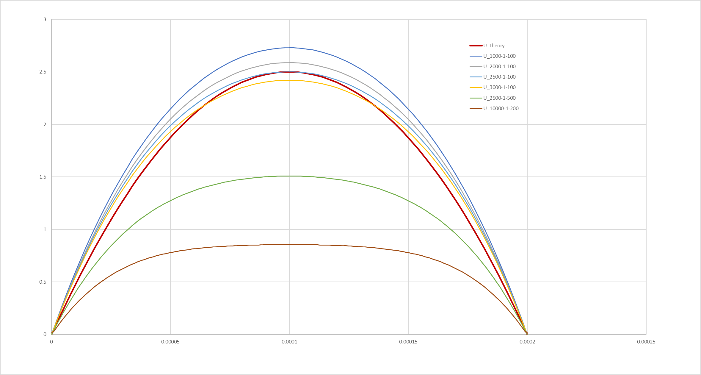

    @李东岳 李老师,我今天又模拟了一下这个问题,提高了速度,但是还是没有很好的拟合上,最好的一条线的中心值能拟合上,但是变化趋势还是有出入,而且这些趋势还会和网格的大小有关系。好像网格尺寸越小,中心速度会下降
    X 1 条回复 最后回复

    你这个曲线有一个明显的规律:网格越多,中心速度就越小。很大一个可能性是你的计算根本没有收敛。用simpleFoam 求解稳态问题,网格越多收敛会越慢,需要越多迭代步。

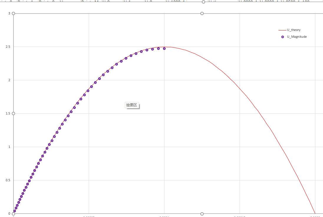

    周末又重新看了一下之前的算例,把上边界改成对称边界,然后用了非均匀的网格细化,算出来的速度可以与hp方程的解析解差不多对上了,怀疑是当时网格尺寸过大的时候边界层计算精度不够,网格尺寸过小的时候迭代精度不够,感谢李老师,xpqiu两位老师的帮助。
    【当时不会写自动画图的脚本就没上传算例哈哈@李东岳 】
    【是的xpqiu老师@xpqiu ,但是感觉OpenFoam算出入口都是压力边界的算例的收敛性不太好所以fvSolution里面的残差判别没有很低,怕不收敛】
