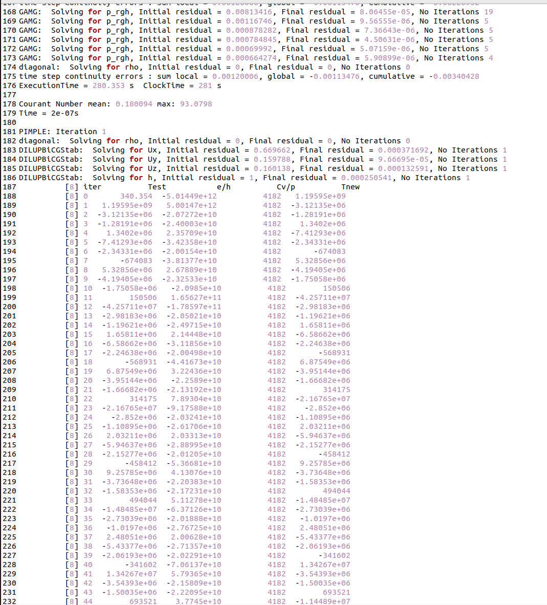

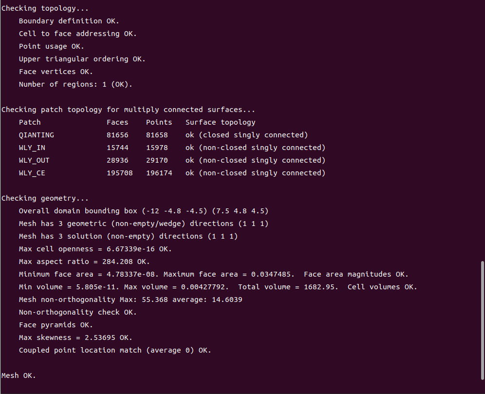

    相同的设置在计算圆柱绕流时可以得出结果,但当把网格换成潜艇网格后迭代一次后就不收敛,潜艇网格通过了checkmesh,第一个时间步长库郎数为0.0003,但第二个时间步长库郎数激增到95,具体质量和计算结果具体如下,想求助网格质量需要多高呢,最好有什么办法可以在现有网格基础上改进计算结果,困扰很久的问题了,谢谢各位大佬af65f167-00d6-4ed5-8c5b-5aa268f2c036-a3472da5-1d30-4a72-807f-f99b0bfa763a.png!07a57efe-4ffe-43ab-b33d-cd3c0e13e71f-6c66e372-346a-49a5-b0b6-ac16a7dfdbae.png
    这种大网格算例都不太好debug,别人帮不上忙,跑一次要好久

    @李东岳 老师您好,我是在icem中画的网格导入的,在icem中检查Determinant 3x3x3质量时最小为0.4,但是of中使用checkMesh -allGeometry -allTopology -writeAllFields -writeSets vtk命令时,很多网格的Determinant 小于0.001,想请问一下是什么原因呢,网格质量一般最低要求是什么呢,谢谢老师
    不看Determinant,你的Quality是多少

    @李东岳 Quality是0.354,用pimplefoam时可以收敛,但是buoyantfoam就会发散,老师请问使用openfoam计算的话在icem中提高网格质量主要是通过参考Quality吗,我一直是在提高Orthogonal Quality,现在Orthogonal Quality是0.551
    Quality是0.354
    网格质量比较差。一般是看综合的Quality

    @李东岳 老师我把Quality调到了0.602,但是其他质量有所下降,计算结果还是发散,想请问一下一般Quality需要调整到多少呢
    0.6可以了。还发散需要debug算例了。
