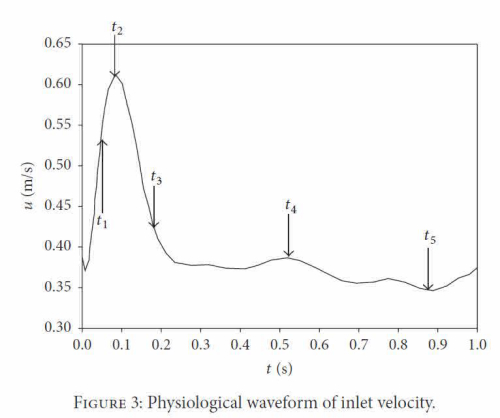

    最近遇到一个计算问题,如何在一秒内的5个自定义时间点上保存计算结果,如下图所示:
    现阶段波形已实现,但还需手动保存请问各位大大,如何实现这个功能?
    另UDF方面,查到“DEFINE_RW_FILE”或许是关于这个问题的,但如何使用还在摸索,请有经验的大大稍微指点一下用法,十分感谢,祝好。

    其实这个东西都是很好保存的,如果你的值是网格相关或者是面相关的话,直接利用UDMI就可以很好的实现你的值的随时间保存。
    而你所说的EDFINE_RW_FILE是一个把运算数据保存到data文件的宏,但是你必须要注意的是,这个宏的保存是严格顺序的,你怎么样保存顺序,必须再一样的顺序输出。
    很多时候,最简单的办法是直接你用C语言输出数据到一个文件中,然后再用ON_DEMAND读取便可。
