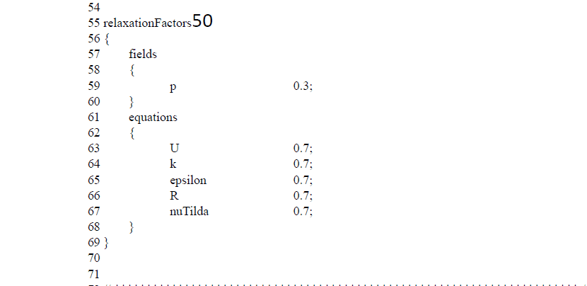

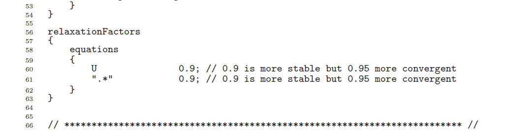

    上面是2.4的userguide 下面是3.0 guide 为什么 3.0 没有对压力场进行松弛因子的设定
    Hi,
    抱歉,编程指南上面那个50目前我已经更改了,稍后发布。
    3.0并没有省略松弛因子,3.0中的
    是通配符,表示所有的变量都包含进去了。
    另外,放在field中和放在equation中的不同之处在于,field中的松弛是对求解后的场直接松弛,equation中的松弛,是对矩阵进行松弛。俩种区别请参考:低松弛

    数值传热学和Fluent中一般压力的亚松弛因子为0.3,速度的亚松弛因子为0.7,且一般认为压力和速度的亚松弛因子相加为1, 3.0中压力和速度亚松弛因子均取0.9感觉很奇怪。

    @dyj19901127 是在一个具体的算例中?还是只是在这个图片中?哪个算例?

    比如在incompressible/simpleFoam/pitzDaily算例中,fvSolution就是类似这样设置的,请问这样是认为p的松弛因子为0.9了吗
    (当然simpleFoam的airfoil算例就是把p单独列出来了)

    @dyj19901127 p 0.3 U 0.7 这种组合是 SIMPLE 算法的常用设置,但对于 SIMPLEC 算法,U 0.9 p 0.9 或者 U 0.7 p 0.7 这样的组合是很常见的。

    不是,如果是上面截图那样,只在 equations 部分设置了松弛因子,那么 p 的松弛就是1.0,也就是不松驰。SIMPLEC 算法对于网格比较好的算例,p可以不松驰。但是对于复杂几何,一般 p 也会给小于1的松弛,以提高计算稳定性。

    @xpqiu 可是东岳老师说“.*”是通配符,那不是p的松弛因子为0.9吗?

    @warnerchang 要看定义在哪个关键字下。定义在 equations 关键字下的,只会对类似 UEqn.relax() 这样的起作用,也就是说,只会用于 fvMatrix 的隐式松弛。而压力的松弛其实是对一个 field 的显式松弛,
    p^{n+1} = \alpha_p p^{n+1} + (1-\alpha_p)p^n
    对于这种松弛,松弛因子会在 relaxationFactors 下面的 fields 关键字下去查找,而不会去 equations 关键字下去查找。
    P.S.:以上针对的是类 SIMPLE 算法来讨论的,其他算法可能不完全一样。
