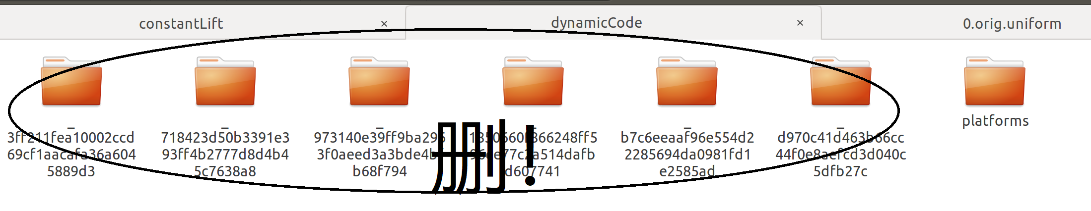

    更新下:dynamicCode编译出来的文件保留platforms文件夹就可以,其他的类似乱码文件可以扔掉。
