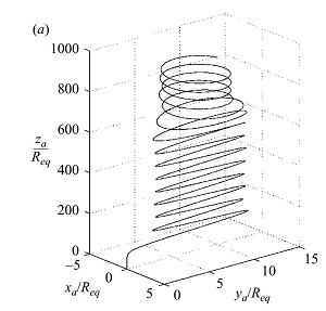

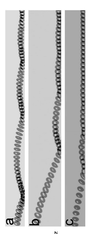

  4. 有人用CFD模拟气泡上升的之字形路线么?
已定时 已固定 已锁定 已移动 Algorithm
27 帖子 6 发布者 45.8k 浏览
    上图是气泡上升的过程中的路线
    下面是拍摄的
    有人用CFD模拟这个过程么

    我同事在做这个课题,做的是靠近壁面的,mps.ovgu.de
    回来了,都回来了~
    网站打不开啊
    星 1 条回复 最后回复
  • 星 离线
    星 离线
    星星星星晴 大神
    www.mps.ovgu.de
    http://www.mps.ovgu.de/Forschung/Mehrphasenströmungen/Blasenströmungen/Simulation+einer+Blasensäule.html
    下面是我同事,原来用tomiyama?好像这么拼的model,现在做了一些改进,具体细节我也不是很了解,不过下一步要加mass transfer 的dns了

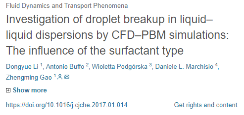

    请问这片是你的文章嘛? breakup model?
    回来了,都回来了~
    #17
    是的 :wocao:

    图片中这种非球形的气泡是用E-L方法做出来的?@东岳 再多问一句,有大神做气泡跟颗粒碰撞的没?
    Working on CFDEM project.
    在 中回复了 linhan.ge 最后由 李东岳 编辑
    #20
    @linhan-ge 没有,感觉你这个有的干了
    那个是实验值
