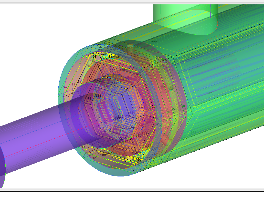

    @东岳 比如四边形的block的边映射到一个圆上,怎么保证四个顶点间均匀?
    因为我碰上一个多层的多边形block,自动对齐的时候一层层下去会歪掉,现在我是不断的在每个层上的圆环curve上做均分的point然后vertices一个一个去映射,感觉好麻烦。:mihu:
    简单几何德华ICEM那面默认就是均匀的啊。你后面那种情况,如果不成的话,只能做辅助线或者点了

    @东岳 不会,我做多边形的时候不一定均匀。。所以我都是做辅助点进行映射。。我就想问有没有直接映射均匀的功能。。囧。。多边形特别边很多的时候很多层o-block工作量非常大。。哎。。

    @random_ran 就这样的,多边形,然后多层O-block映射到每个圆环上的时候,自动对齐,不是正六边形,我现在是做辅助点映射,但是感觉好麻烦。想问问是不是有工具直接等距离映射就好了。

    映射完之后可以调节 block edge的长度的,我想你可以把长度调的一样,这是我理解的

    @两月三年 good ,好主意。我试试哈。
