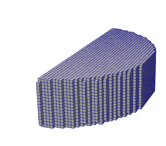

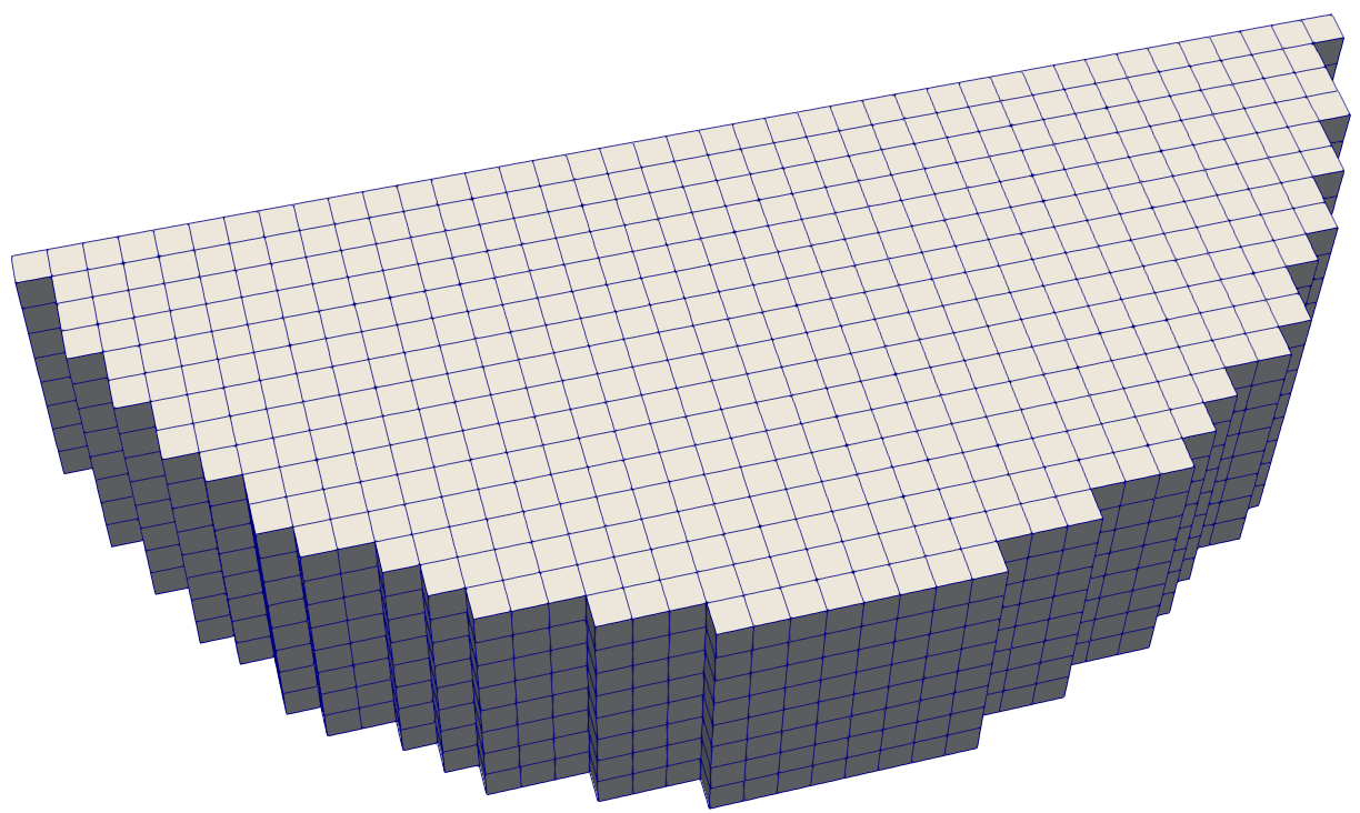

  3. snappyHexMesh中网格始终snap不到物体表面上
10 帖子 4 发布者 9.9k 浏览
  • Enthusiasm、E 离线
    Enthusiasm、E 离线
    Enthusiasm、
    尝试多次,发现网格单元的顶点无法向几何对齐并贴合,物体边界上始终是锯齿形网格,且无法生成边界层,请问大家该如何解决这个问题呢。0_1538879790198_Screenshot from 2018-10-06 19-18-27.png

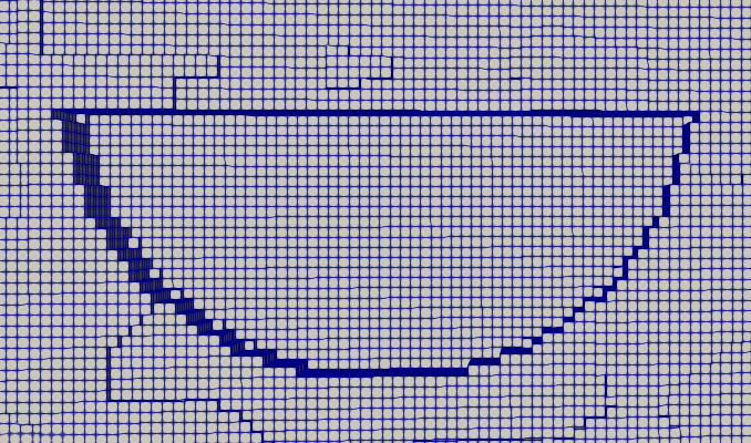

    还未解决
    0_1539216873738_semicylinder.zip
    你的snappyHexMesh把他当成2D网格来做了,因此失败。把你的blockMesh文件中的empty边界条件变成别的。

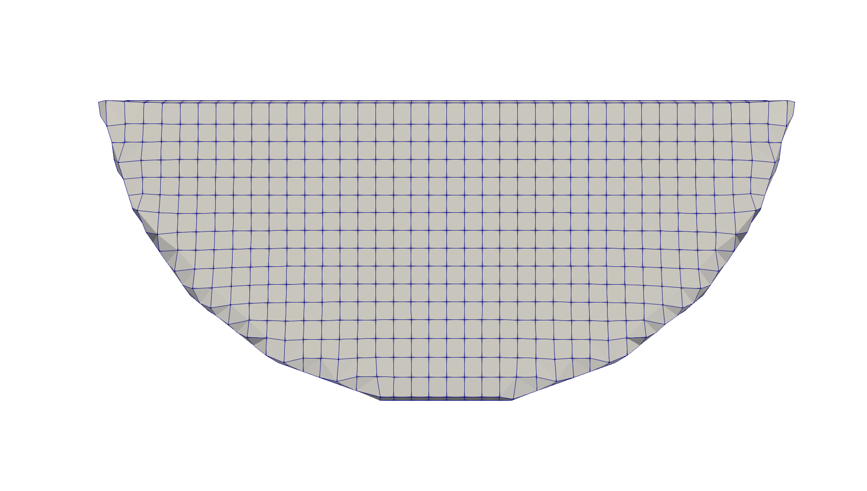

    我下载了您上传的文件,可是运行以后还是老样子:wocao: :baobao:
    我用OpenFOAM-5.x重新下载了我上传那个,blockMesh, surfaceFeatureExtract, snappyHexMesh -overwrite,成功了呢?

    问题已经解决了,在paraview里要调到第二个时间步上才能显示snap后的结果:mianmo: :mianmo:
