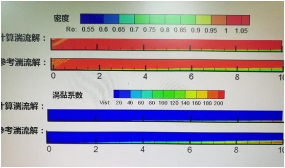

    各位前辈和大佬,我在Fortran编程时将SA湍流模型加入原有的层流求解器时,对M=2的超声速平板进行算例验证。
    计算求得的边界层涡粘系数量级与参考解一致,但是分布比参考解薄一些,边界层厚度也约为参考解的2/3。
    line
    网格有没有再加密,对流通量精度是多少,一阶精度会比二阶低很多

    网格加密到Y+<1,计算结果变化不大,对流通量用二阶MUSCL, AUSM格式
