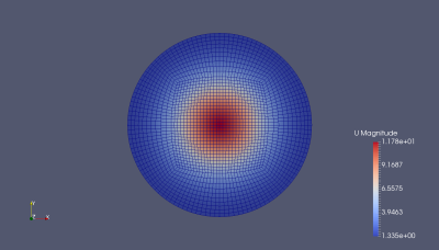

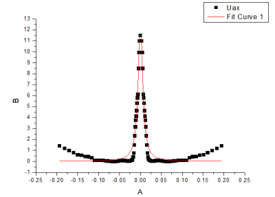

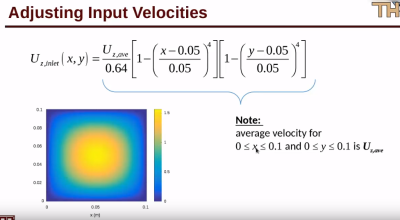

    1. 首先你要有一个自己的进口速度场的公式
      或者自行拟合一个,根据实际情况来。

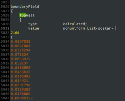

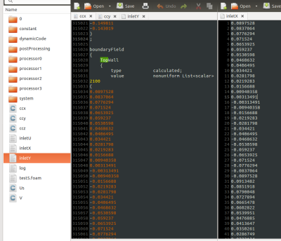

    2. 在Terminal中输入
      writeCellCentres
      获取网格每个cell的坐标,会生成ccx,ccy,ccz三个文件,内涵每个patch中的每个cell的坐标(x,y,z),找到inlet patch,我的是topWall。3个文件中的topwall(就是我的inlet)的2100代表的是这个patch上又2100个网格。同理对于ccy文件同样找到这个patch的所有cell坐标。分别复制这些数据,生成两个新的文本,叫inletX, inletY。根据实际网格情况,以及坐标轴自行选择用哪2个文件。

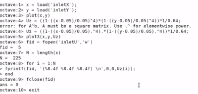

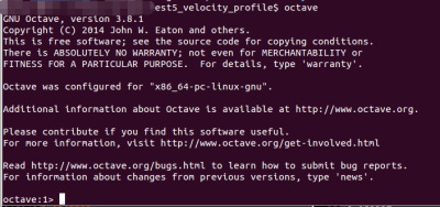

    3. 进入octave(一个类似matlab的程序,youtuber是这么说的)这一步主要是根据你的速度场的公式,xy坐标,计算出进口的vector。
      x= load('inletX');   //读取inlet patch的x坐标
      y=load('inletY');    //读取inlet patch的y坐标
      Uz==1.1+0.18988/0.01415/sqrt(3.1415926/2)*exp(-2*(x.^2+y.^2)/0.1415.^2);  //公式
      fid= fopen('inletU','w')// inletU文件要提前新建好,不知道为什么视频中输出结果为5,我的结果一直为3,不过不影响使用
      N=length(x)
      for i=1:N
      fprintf(fid,'(%8.4f %8.4f %8.4f) \n',0,0,Uz(i));
      end
      fclose(fid)
      其实第3步完全可以用excel做。。。。。。。

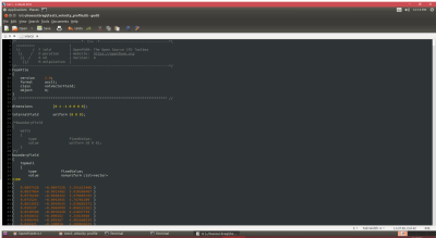

    4. 把得到的vector的值带入到0/U中
    5. 进入paraview中查看即可

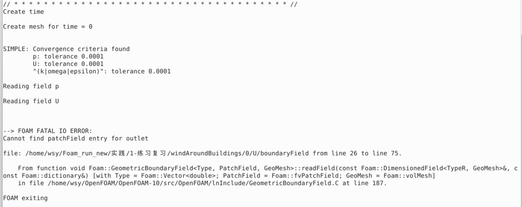

    @星星星星晴 大佬您好,我学习了您的教程,但是没有复现出来,您能帮我看看哪出问题了吗?
    我是用的of10,直接修改的windaroundbuidings算例(只改了速度U)

    报错如下:

    @wsy11 首先我建议你不要用中文目录。。
    另外你的Error 写的是
    Cannot find patchField entry for outlet。
    是不是你其他的地方设置错了呢?

    @星星星星晴 这个视频我已经看过了,也参考了视频中的步骤。
    我把目录改成英文以后还是同样的报错,
    我在其他的地方没有什么改动,都是用的tutorials\incompressible\simpleFoam\windaroundbuildings算例自带的条件。
    星 1 条回复 最后回复

    肯定不是目录的问题,只是建议你不要使用中英文混合目录。
    我查了一下我之前的CASE,是不是少了一个分号?

    @星星星星晴 谢谢您,问题解决了,尝试了很多方法,没想到问题出在分号上,以后还是得更认真一点
