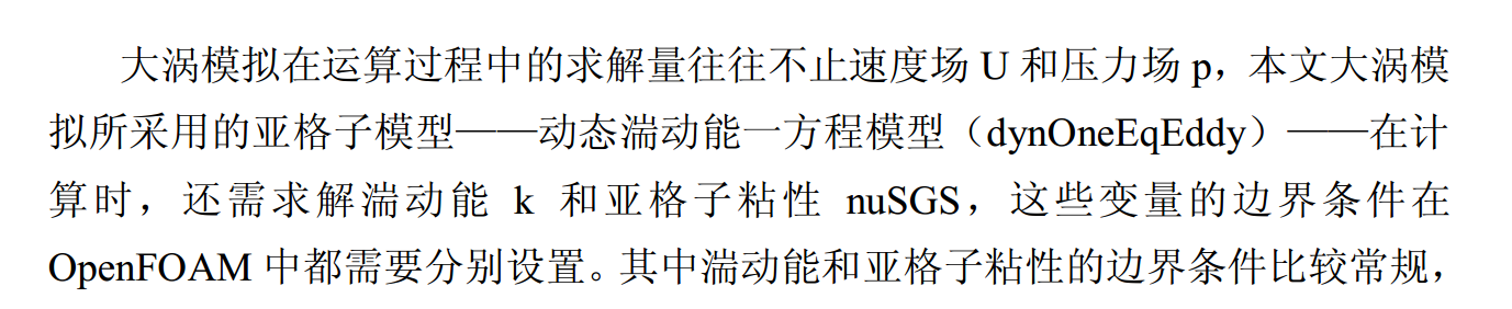

    我是看一篇一个已经毕业很久的师兄写的文章,里面有这个说法——亚格子粘性nuSGS,不知道它是什么定义
