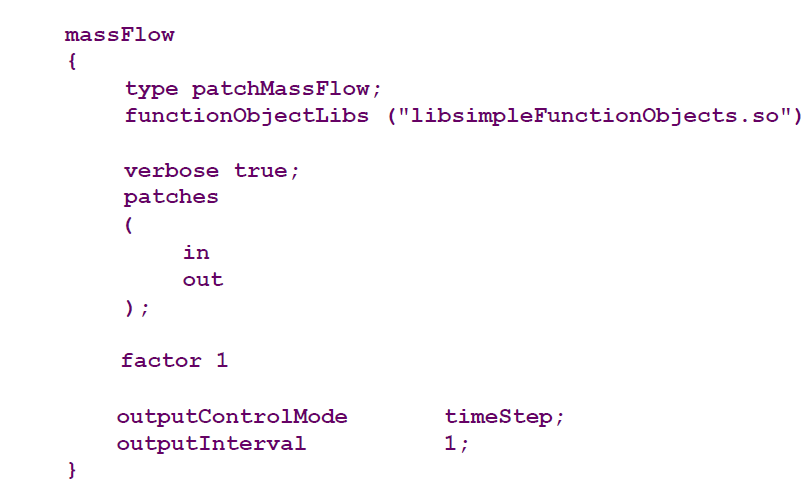

    现在使用的openFoam版本是2.1.1,想要知道入口和出口的质量,打算通过在controlDict文件下加入functionObjects 单发现这个版本的openfoam好像没有MassFlow这个函数?请问怎么解决?

    发现了几种方法都可以 一种是在ControlDict文件下加入FunctionObjects,并链接"libfieldFunctionObjects.so",然后对边界面上的质量通量phi求和,
