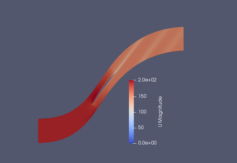

    @东岳 这个是用rhoCentralFoam 采用速度入口算出来的结果,我感觉挺好的

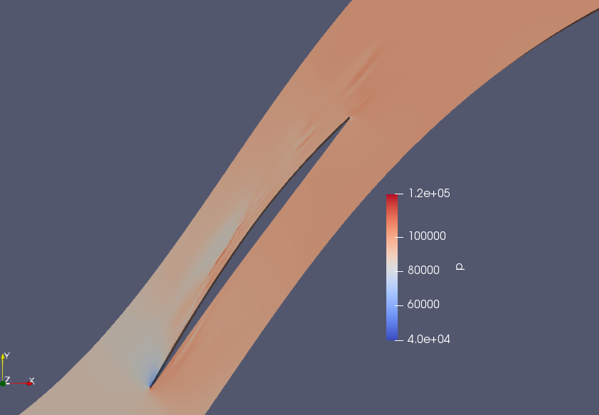

    @东岳 这个是用您的对流项格用比较密的网格算出来的结果,稳定了,但是求解的流场还有一些不太理想,我再好好调一下,感谢东岳老师。
  • 宝 离线
    宝 离线
    宝丁
    #23
    @东岳 东岳老师,感觉问题并没有解决,我用upwind的算法求解稀疏一些的网格算的久一些就会出现发散的情况,网格量大的却能收敛,收敛后的流场如上所示也会有一些不好的地方,现在尝试提高离散项精度,但是很难找到合适的离散项,有些不知所措了,产生这个的根本原因是什么。

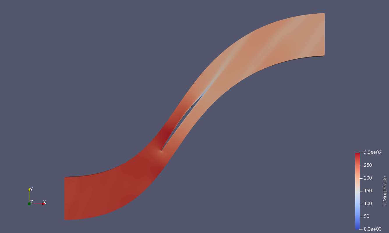

    #24
    cascade.zip
    这是我最后得到的结果,不知道准不准,从下面那个图看起来差不多,你可以顺着我的这个算例,逐个调整参数直到准确位置
    不要运行blockMesh,忘记删了

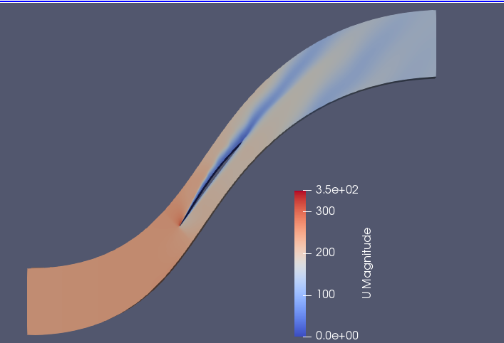

    #37
    @东岳 老师,我已经调通了,非常感谢老师的知道。具体做法就是只修改
        default         none;
       Gauss limitedUpwind limited
        div(phi,e)      Gauss limitedUpwind limited;
        div(phid,p)     Gauss limitedUpwind limited;
        div(phi,K)      Gauss limitedUpwind limited;
        div(phiv,p)     Gauss limitedUpwind limited;
        div(phi,k)      Gauss upwind;
         div(phi,omega)  Gauss upwind;
        div(((rho*nuEff)*dev2(T(grad(U))))) Gauss linear;
        div((muEff*dev2(grad(U).T())))  Gauss linear;
    注意,现在计算出来的结果并不是很理想,感觉粘性太大了,所以想问一下东岳老师
     wallDist  {method Poisson ;}
    这两项的含义
    附一张计算的结果

    #38
    非常非常非常感谢东岳老师的帮助
    #39
    Gauss linearUpwind limited:
    • Gauss: 高斯积分计算散度
    • linearUpwind: 线性迎风格式
    • limited: 在线性迎风格式需要指定U的梯度怎么计算,limited用来调用U的梯度计算格式
    是用来计算壁面距离的,Poisson是一种计算避免距离的方法,比较适用于复杂几何,meshWave方法适用于简单几何。kOmegaSST模型会用到壁面距离。
