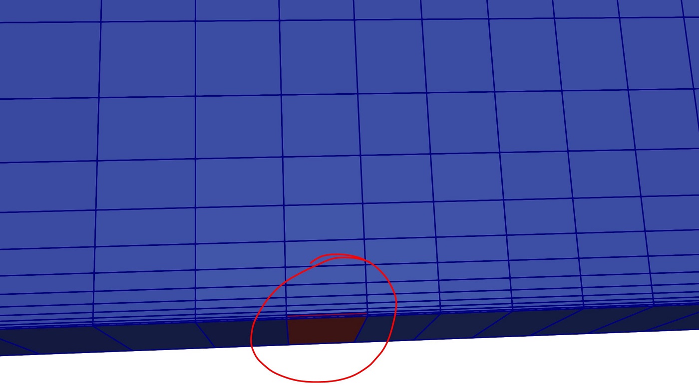

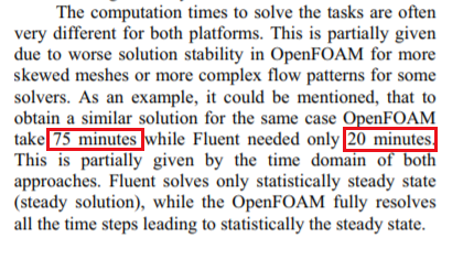

    • I have found that the main deficiency of openfoam is that it is very sensitive to mesh quality. if I divide the mesh quality to very good, good , medium,bad ,very bad then the OF and Fluent have the same performance on the very good meshes. OF performance on the good meshes is lower than FLUENT and it can not handle other meshes. FLUENT can handle medium and bad meshes very well.
    • I have run several test case with OF and Fluent with similar settings. I have found that fluent is more stable , accrue and faster than OF. Also OF is very sensitive to mesh quality but Fluent not.
    • fluent相当于黑匣子,但OpenFOAM可以编自己的求解器: https://www.researchgate.net/post/More_efficient_and_effective_software_between_OpenFOAM_and_Ansys_FLUENT
    替代文字
    替代文字
    替代文字
    @东岳 @wwzhao @程迪 @random_ran @宝丁 @mohui @史浩 @Aeronastro @lhzhu @youmengtian @Calf-Z-DNS @cccrrryyy @CFD中文网 @小火人 :zoule:
    openfoam高雷诺数 大网格量 质量较差的情况,需要怎么处理较好?或者openfoam怎么优化才能在这种情况下,效率追上fluent?

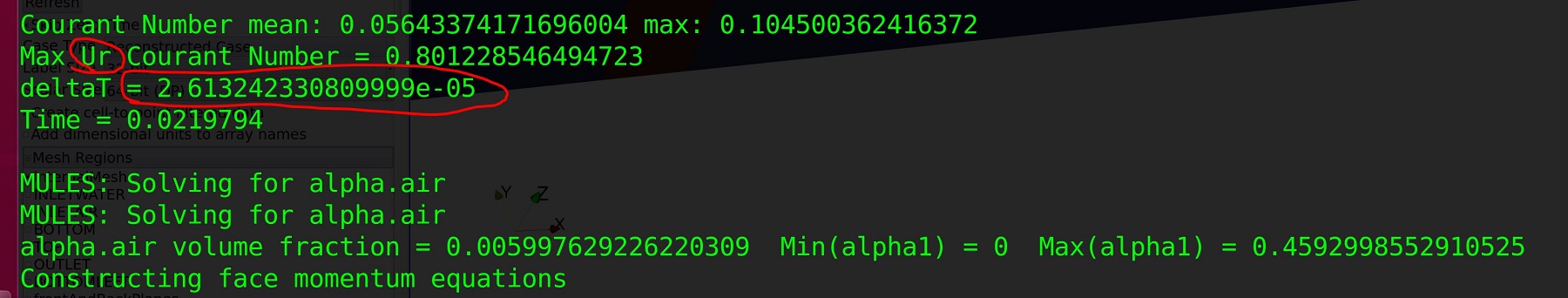

    很难公平对比
    Fluent和OpenFOAM计算效率问题,我个人感觉不能一概而论。举一个非常简单的粒子就是:很多SCI说A模型比B模型好的太多,但还是有很多SCI说A模型远远不如A模型。这种SCI都经常出现不同的观点,因此公说公有理这太常见了
    我个人,用OpenFOAM算了很多奇葩算例,可玩的太多了。OpenFOAM这面需要你去调试算法、网格,并且会大大影响你的计算效率。很多的过程会影响你的计算过程。比如:
    1. 有时候多重网格求解器1秒就收敛,PCG要迭代1000次可能算10s
    2. 有时候时间步长会特别小导致计算的特别慢,这是要从算法上去解决的,比如链接文本中的公式41和42,两种算法直接导致计算时间的不同
    3. 一些奇葩算例动量预测步骤开启会影响你的计算效率,不如关了。一些算例GAMG糙化可以放得大一点,一些算例没必要进行网格修正,甚至你的写文件是binary还是ascii都会影响你的效率。我还可以告诉你一些高IO的算例,硬盘读写能成为卡你脖子。
    这些我不知道Fluent里面能不能处理,如果不能处理,就很难做一个公正的对比。因此对于计算效率对比这种事情。Fluent与OpenFOAM应该是完全不同的东西。并且,Fluent那面好像库郎数运行在100也可以?虽然我现在也不知道Fluent那面怎么实现的。

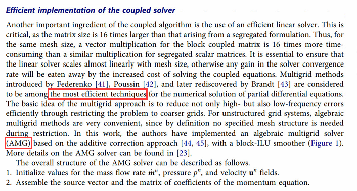

    无脑AMG
    我之前问过几个研究生,他那面用Fluent跑皇冠牛奶的算例一直在发散,我问你的库郎数多少?你的压力求解器用的什么?这个研究生告诉我我也不知道呀,我全都用的默认设置
    :wocao:
    就像 @史浩 说的:
    FLUENT基本无脑AMG算法
    Fluent可能默认全部是AMG求解器?不能换一些别的么?我不太清楚为什么?在网格数量少的时候没必要上奔驰AMG啊。奔驰E系列也行啊:duang: 在这里拓展一下。这个AMG求解器在一些文章里面,并不会表现的特别明显,比如某SCI:
    当然,这只是一种断论,可以选择相信也可以选择不信。就像我之前说的,SCI里面互相抵触的结论太多了。你完全可能在某些SCI里面支持无脑AMG算法

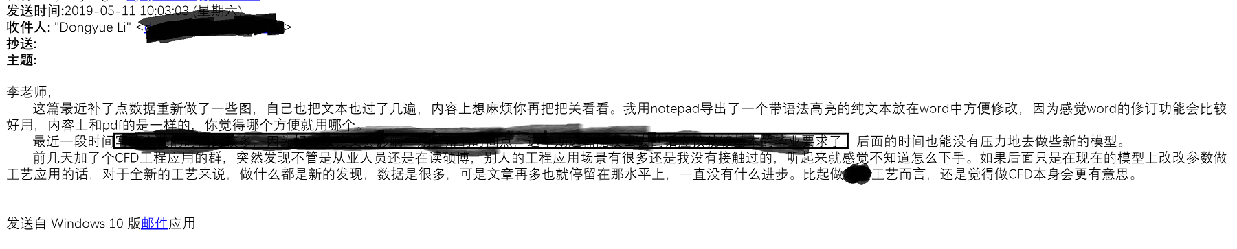

    使用感受不同
    %(#ff0000)[另外跑个题],这是另一个研究生给我发的邮件,当时觉得挺有意思,感觉是要入行CFD了
    再比如这个帖子 http://www.cfd-china.com/topic/2371/
    关于学习fluent,有一些困惑,我自己是从图书馆借了两本fluent入门到精通的书跟着步骤练习,书里只讲每一步设置什么参数,但是我不明白为什么那样设置?我基本上是三周左右把两本书跟着联系完,感觉收获不大。想请教各位应该怎样正确的学习fluent呢?软件操作怎样与相关理论结合呢?
