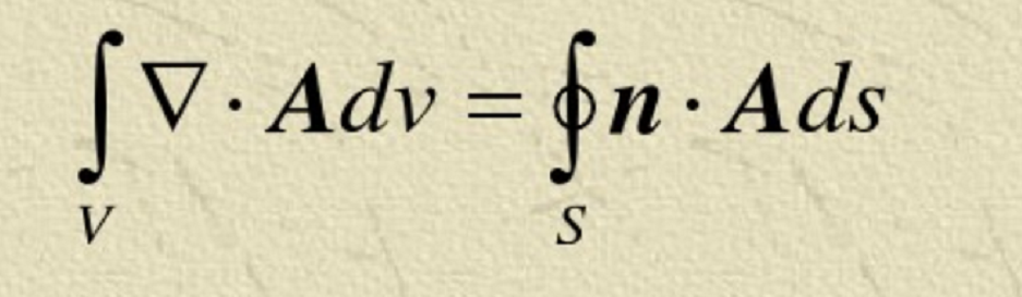

    @东岳 上一个打错了。张量和矢量的左点乘和右点乘不一样吧,矢量左点乘张量=张量的转秩右点乘矢量
    沧海一声笑
    你那个大黄图,应该是$\mathbf{A}\cdot\mathbf{n}$吧?
    肖艺肖 1 条回复 最后回复

    @东岳 不确定啊,到几处文献上看到是n.A,。 A为一阶张量(即矢量)时,在左或右都一样。

    :mianmo: 看起来nA乘不了

    @肖艺 矢量的梯度是二阶张量,n乘A是乘不了的,我看的书都是写作A.n,没见过n.A这种写法

    @肖艺 你写的张量形式的高斯公式是对的(参考推导:高斯散度定理)。$\mathbf{n}\cdot\mathbf{A}$在矩阵形式下乘不了,但在张量形式下可以计算,而且正因为$\nabla {\mathbf{U}}$是二阶张量(且一般情况不对称),所以我觉得你的计算结果是正确的。(希望有人可以进一步讨论:mihu: )
    好看的皮囊总是千篇一律,有趣的灵魂才是万里挑一。
    是可以相乘,所以最后的问题是,一些书里面写$\int \nabla\cdot\bfU\rd V=\int_s\bfU\cdot\mathbf{n}\rd S$,一些书里面写$\int \nabla\cdot\bfU\rd V=\int_s\mathbf{n}\cdot\bfU\rd S$ ,然后两个还不相等?

    对于后一个问题,之前找过资料是CFD里面要写成第一种形式。对于高斯定律那个问题,我更喜欢这么写 $\int \nabla\cdot\bfU\rd V=\int_s\bfU\cdot\mathbf{n}\rd S$,开起来更通顺:速度乘以面试量=通量。谁有更确定的信息也可以恭喜下

    两个矢量点乘是标量,左右点乘都相等。
    问题是不知道有没有矢量左点乘张量,若有的话,其与张量右点乘矢量的结果是不是相等。
    有:
    但如果把上面的Nabla算子换成矢量,上式还成立么??
    沧海一声笑

    @肖艺 可以参看郭仲衡先生的《张量(理论与应用)》和黄筑平先生的《连续介质力学基础》中的张量部分。
    问题1:你也说了,矢量是一阶张量,张量无论阶数都可以相点乘,左右点乘的结果是不同的。
    问题2:Nabla算子左点乘二阶张量A=二阶张量A的转秩右点乘Nabla算子是正确的
    问题3:换成矢量依旧成立,原因是可以将$\nabla$看成矢量,即有:$\nabla = \frac{\partial}{\partial x_i}{\mathbf{e}}_i$
