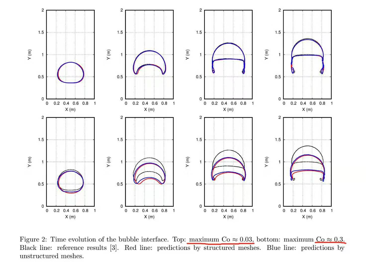

    今晚看到@东岳 大神的图
    好奇问一下各位,气泡的黑红蓝三个等值面是如何放在一个图中的呢?
    这个就是画的x y线图,获取气泡界面点的x y位置,然后把三个结果放在一起就行了

    3q,感谢回复。
    话说,,,弱弱地再问一下,
    @东岳 在 后处理问题:如何将多个等值面放在一个图中进行对比? 中说:
    获取气泡界面点的x y位置
    这个XY位置怎么搞定的?:xinlei:
    随便点一下气泡上的界面上的点,不就有x y的位置了么

    @东岳 -。- 原来是这么得到的。那岂不是要取很多点才能让曲线光滑? :jingya: 我之前一直以为通过某些方法可以让后处理软件直接输出出来的
    在 中回复了 桎梏 最后由 编辑
    @桎梏 是的,搞了很多个点..得有几十个
