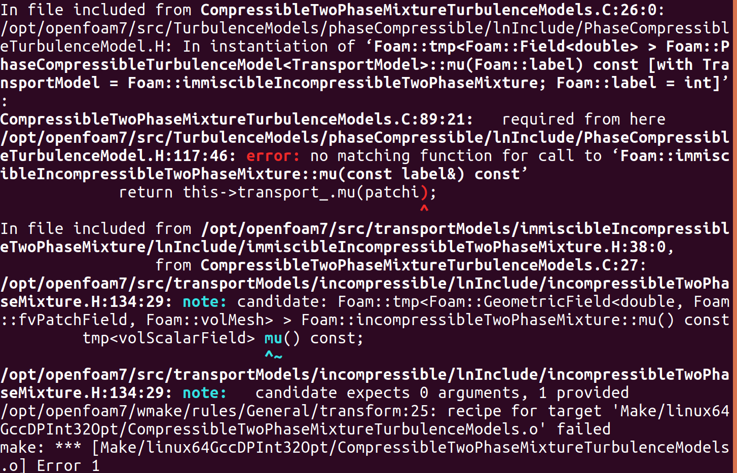

    @yfclark 您好,我遇到一个小问题。我用的是openfoam7的版本。MPPICInterFoam是由openfoam.com发布的,只有openfoam-1612v以上的版本才有。我需要换成另外的版本吗?还是说可以下载openfoam.com上的求解器到openfoam 7上?等您回复,谢谢。
  • zheZ 离线
    zheZ 离线
    zhe
    #18
    @东岳 您好,李老师。我下载了MPPICInterFoam后,想要安装。但是一run就出来了错误。希望您能帮我看一下,看看是哪里出了问题,谢谢您。!
    zheZ X 2 条回复 最后回复
    yfclark 神
    #19
    换基金会版本,两个源代码不通用
  • zheZ 离线
    zheZ 离线
    zhe
    在 中回复了 zhe 最后由 编辑
    #20
    已解决,路径问题。不好意思。

    #21
    @zhe 您好,我也遇到了和你一样的问题,劳烦问一下,该怎么解决呢
    zheZ 1 条回复 最后回复
  • zheZ 离线
    zheZ 离线
    zhe
    在 中回复了 xiaolin 最后由 编辑
    #22
    @xiaolin 我是因爲安裝了不同版本的OpenFOAM而導致的問題.比如說OpenFOAM6和OpenFOAM18.06,這種不同編號的版本是不同組織創建的.所以裏面有一些東西不兼容.你需要下載相應的版本.
