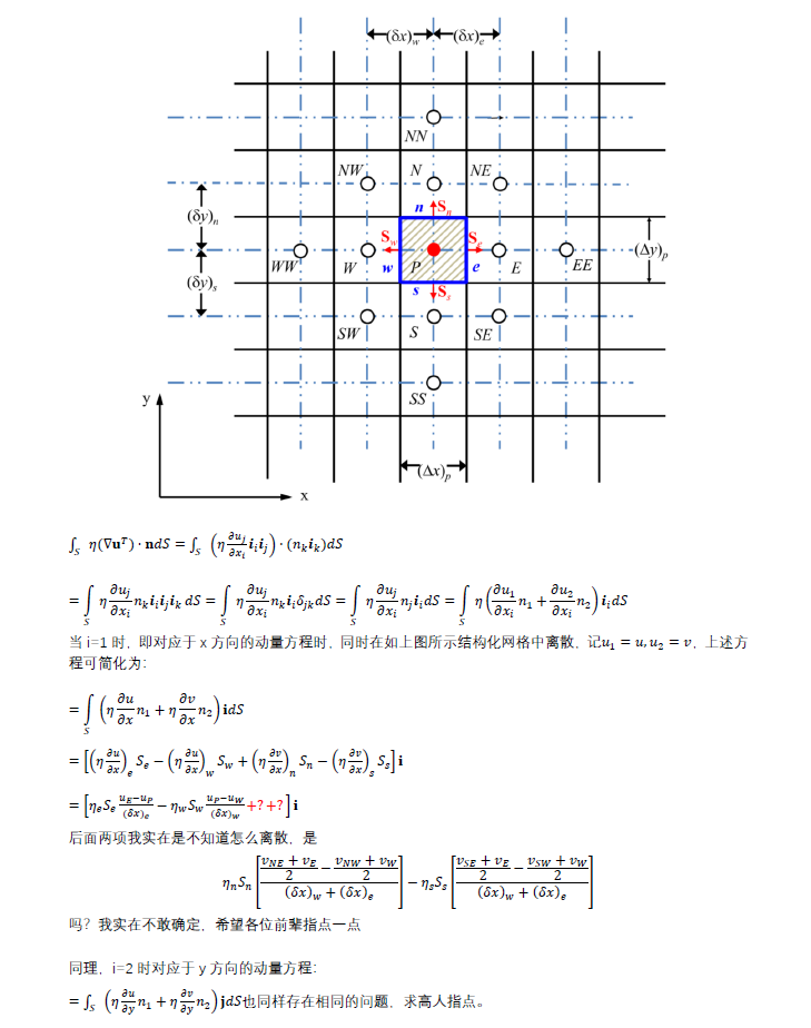

    各位前辈,我最近遇到一个问题,困扰良久,非牛顿流体由于黏度是变化的,所以交叉扩散项不能省略,所以我尝试着在结构化网格中进行离散,但是有两项我实在不知道怎么处理,如图所示,希望各位前辈能够指点一下,特别是fluent中关于这个交叉扩散项又是怎么处理的?如果图片看不清楚,可以下载PDF文件,我PDF文件也上传了的。

    李老师,公式3是怎么来的啊?我自己推了半天也没推出公式3是怎么回事,那个转置怎么处理的?怎么最后给处理没了呢?

    根据这个公式也推导不出公式3啊

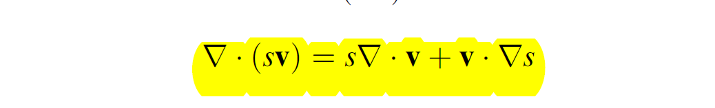

    @G8S7 你展开一下,写成矩阵形式试试

    @东岳 李老师,我没推出来
