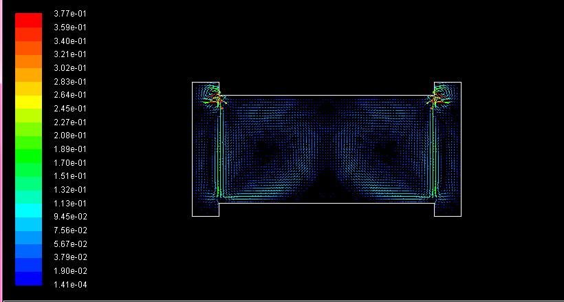

    #29
    (热毛细对流反向加在自由面后,自由面上速度被扭转回来)

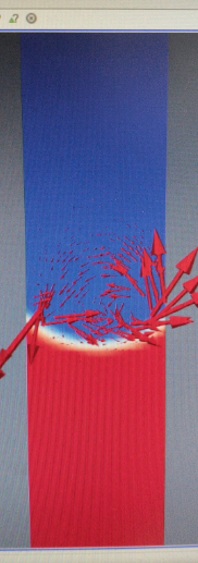

    #31
    我这个没设接触角,不过在openfoam的tutorials
    OpenFOAM-5.x/tutorials/multiphase/interFoam/laminar/capillaryRise/
    这个case里,已经设置了接触角,然后将液相入口设为壁面条件,入口压力也设为fixedFluxPressure,结果如下
    自由面附近出现了较大的速度
    #32
    替代文字
    你这个图看起来需要设置接触角?尤其是C图

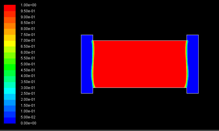

    @东岳 下面这个实验的图效果好点
    下面是fluent设置接触角 下壁面设置的110度,上壁面设置70度时数据
    工作站有点问题,暂时用不了openfoam,过两天贴下of加接触角的结果

    #34
    不是水?液体不润湿?

    #37
    @麦迪文 我做过些液桥震动的,不过用的fluent。你这个考虑了温度可能会不太一样。
    但是我感觉,你模拟的这个液桥,体积和实验应该不一样吧,看着模拟里面好像体积大些。还有其他面你设置的什么边界条件呢?
    麦迪文麦 1 条回复 最后回复
  • 麦迪文麦 离线
    麦迪文麦 离线
    麦迪文
    在 中回复了 aaaachenjian 最后由 编辑
    #38
    @aaaachenjian 模拟是在微重力环境下,上下壁面有个温差,在自由面上加个热毛细力,已经放弃用VOF方法了,像这种变形较小的直接挪网格,这是算法天生问题不太好解决
