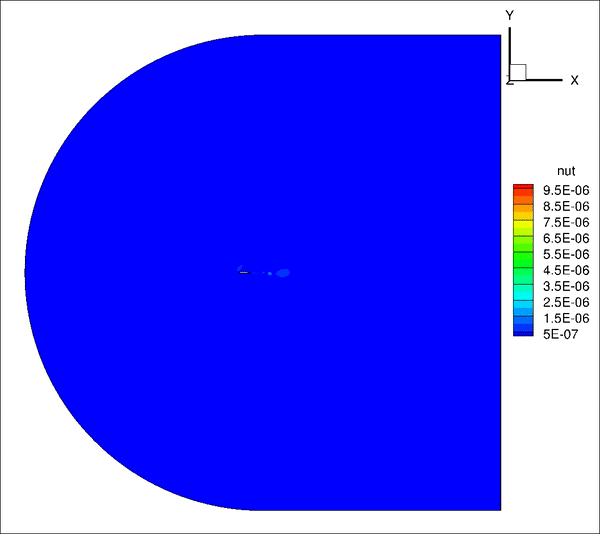

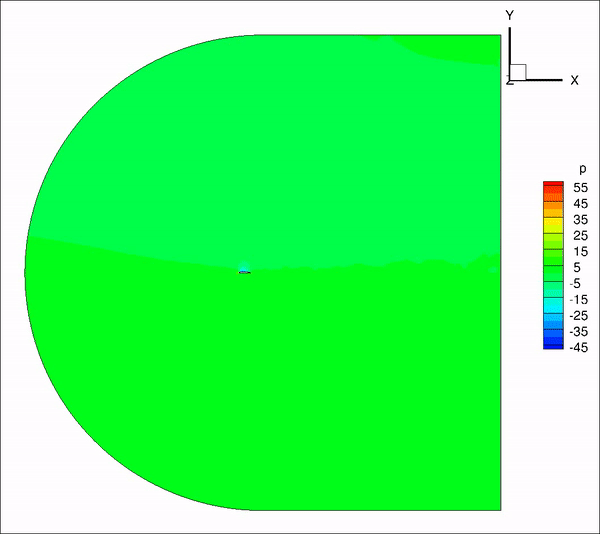

    请教一下大家,我用incompressible LES计算带粗糙单元的翼型,远场20倍弦长,计算10个流通时间之间结果趋于收敛并准备进行时间平均,但是计算结果过了10个流通时间后开始发散。是否是边界条件设置问题?
    从图上看是下边界出现问题,下面是我的边界条件定义
    inlet: U(fixedValue), p(ZG), nut(calculated)
    outlet: U(ZG), p(fixedValue 0), nut(ZG)
    top&bottom: U(ZG), p(ZG), nut(ZG)
    除了边界条件,是否还有可能是别的原因造成的?
    边界条件、网格、格式
    不可压缩LES模型算法非常成熟了,一般都是设置不正确带来的发散
