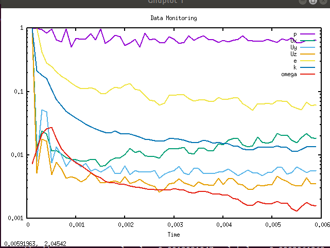

    刚刚我发现原因了,对称面不能命名为symmetryPlane,不然在运行的时候会报错:
    inconsistent patch and patchField types for
        patch type symmetry and patchField type symmetryPlane
    我把对称面改称sym后就可以开始计算了!
