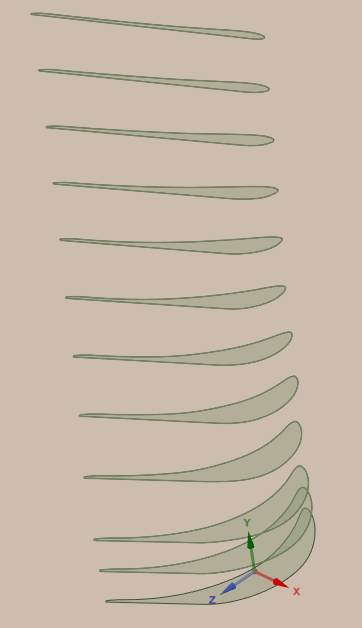

    需要生成蒸汽轮机叶片几何,目前有的数据是叶片不同高度的叶型离散点数据。我用的是ansys自带的scdm进行建模。
    1) 导入scdm,生成12个横截面曲线。由于曲线不闭合,因此先把曲线fill成面。

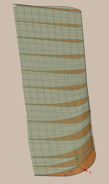

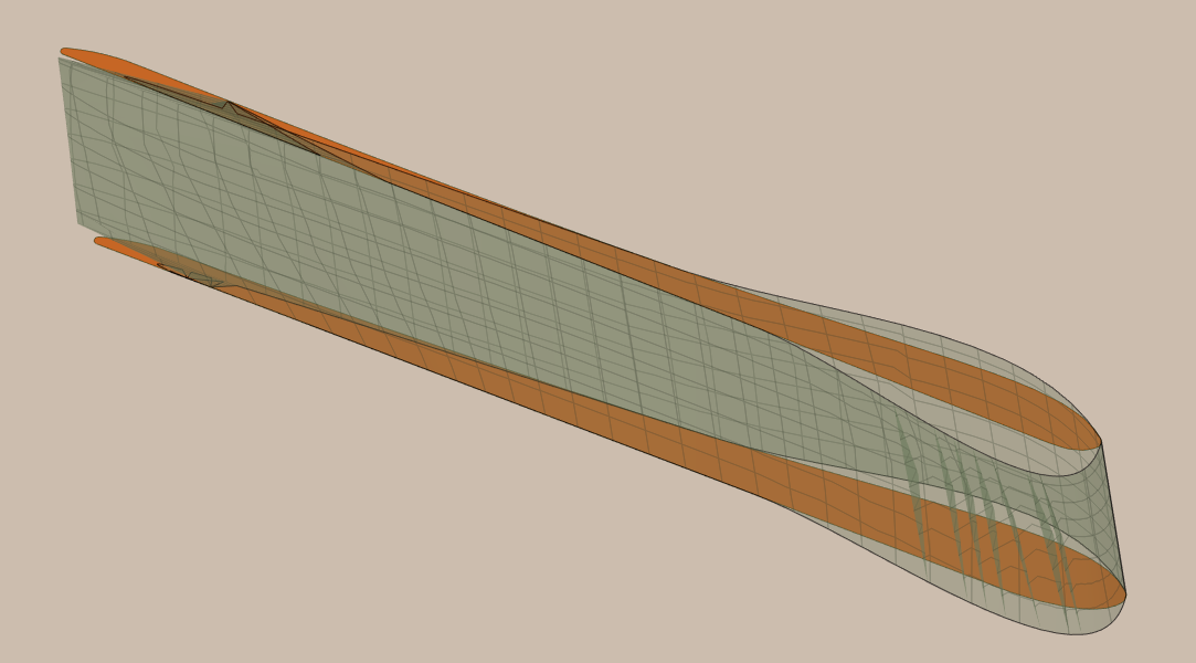

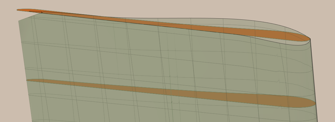

    2) 放样生成实体模型,发现有的面之间会生成错误,具体如下图所示。
    3)原始数据:scdm.zip
    问题是有的横截面之间放样不成功,有畸形曲面产生。

    @piteqiu 你的坐标间距太小了(0.0001mm的级别了)因为,你把坐标放大1000倍,然后再建模,完成建模后再将模型调整到所需的尺寸,估计你导出来的单位也是m吧。
    piteqiuP 1 条回复 最后回复
  • piteqiuP 离线
    piteqiuP 离线
    piteqiu
    在 中回复了 李子橙 最后由 编辑
    @李子橙 谢谢提供线索。确实是这个问题。我原单位是m,用mm建模后已无此问题
