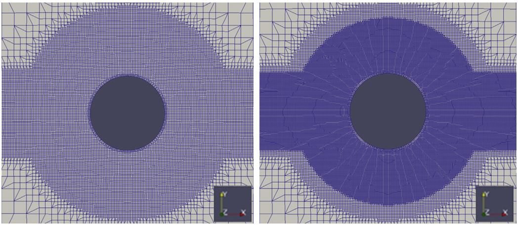

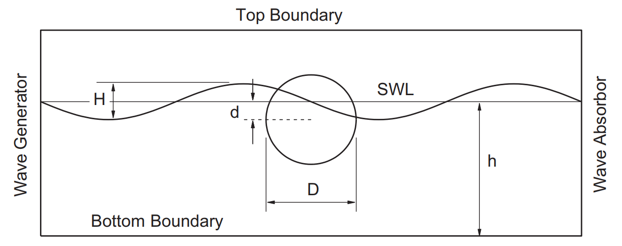

    关于二维数值波浪水槽,波浪-圆柱耦合问题,二维流固耦合简图如下所示:
    我想请教各位大神,下图的这种网格是怎么样得到的?下图的网格是在整个水槽的自由液面处和圆柱体的周围进行网格加密,而且也能使加密区域和稀疏区域的网格都是正方形,从加密区域到稀疏区域网格的过渡也比较好,这种网格是如何处理才能得到,请不吝赐教!感谢感谢!
    这是用snappyHexMesh画的,然后做了个圆柱的refineMent,里面都有设置,你找找
    DY大世界D 1 条回复 最后回复
  • DY大世界D 离线
    DY大世界D 离线
    DY大世界
    @东岳 感谢李老师回复!圆柱周围的网格细化我明白,但是在整个水槽的自由液面处网格细化也是用snappyHexMesh做的吗,而且这里的自由液面区域和圆柱周围区域的衔接也很好,看上去像是一个整体加密区域。但是我总感觉自由液面处的加密像是通过blockMesh实现的,我在这里还是有点困惑,李老师您能详细的指点我一下吗。
