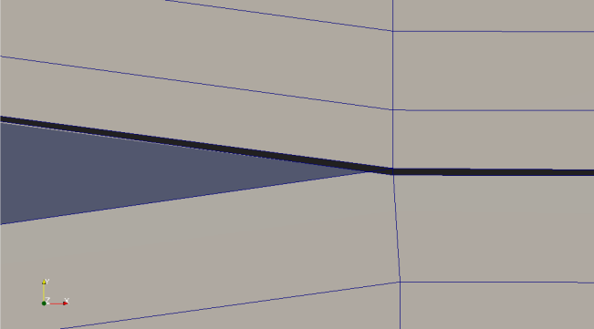

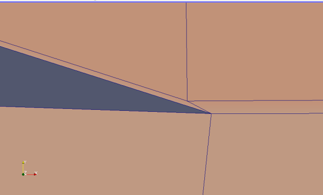

    我在做翼型的俯仰,但是由于壁面的边界层网格第一层网格厚度太薄了,每次刚开始旋转一个小角度的时候,壁面第一层网格就会出现重叠和负体积,请问这个情况有没有什么好的改善方法,我用圆柱旋转到90度都没问题,翼型刚旋转一点点就不行了。下面的图是翼型尾缘部分的网格,第一个图是原始网格,第二个图是旋转后出现负体积的网格。求大神给点改进方法
    好像你下面那一层网格没有动,如果动的话不应该负体积
    炎 1 条回复 最后回复

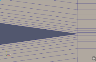

    @东岳 6f4bce5b-d530-4de8-8d67-dc76fc841d83-image.png 这个是出现问题前的最后一步,网格变形太厉害了,我在考虑是不是可以用圆尾的好一些
