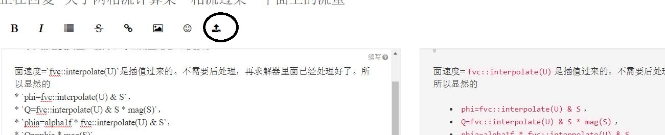

    @cfd-china 你好,请问这些0_1464744889239_question.png 代码从哪里可以看到。非常感谢,这些表达式很清楚明了,确实解决了我的疑惑。另外,公式中的alpha1f指的是面相分数吗?如果是,alpha1就是指体相分数吧。这个alphaf又是怎么得到的呢?
    (关于插入图片的问题,linux下浏览器也是有插入图片的选项的,只不过当时插入时编辑框和显示框都显示的是下图左边的样子,我误以为不能提交图片。这次是在windows下编辑的,下次试着在linux下提交试试)![0_1464745301181_FGXV@CVX223IKY4(]7I(Z7K.png](/uploads/files/1464745301380-fgxv-cvx223iky4-7i-z7k.png)

    @Lisics @cfd-china 用同样的方法,不知道第二张图片为什么没显示出来。linux下就是第二种那种情况。
