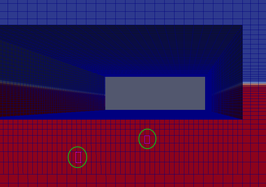

    在paraview的两点距离之间有点疑惑:
    问题一
    在paraview中通过Interactive Select Cells On选取的两点,通过哪个功能可以得到两点的距离呢?

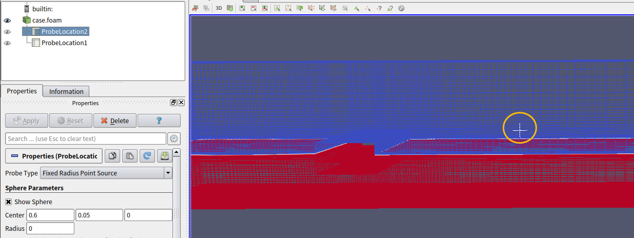

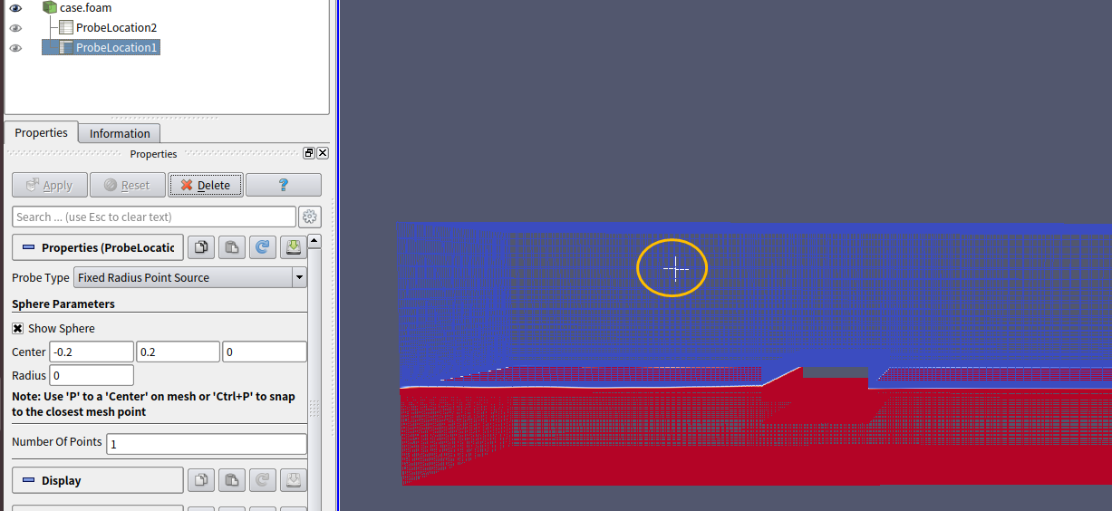

    在paraview中通过probe Location选取的两点,通过哪个功能可以得到两点的距离呢?
    第一个点,坐标(-0.2 0.2 0),如图:
    第二个点,坐标(0.6 0.05 0),如图:
    谢谢各位CFDer,主要求两点的距离怎么操作,请各位指点一二~:xiexie:

    xpqiu 超神
    paraview 有ruler,可以量点之间的距离。
