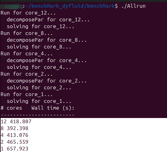

    CPU型号:Intel core i7-12700
    系统:linux系统(Ubuntu 24.04)
    OpenFOAM版本:OpenFOAM-10
    内存:32GB
    12 418.807
    8 392.398
    4 413.076
    2 465.559
    1 657.923
