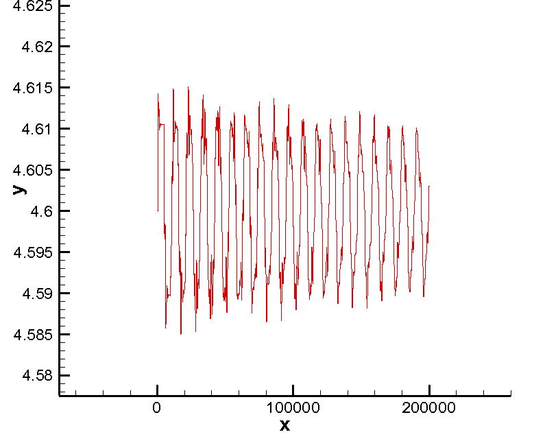

    尝试了下较长河道用浅水方程求解器计算,预设了所有网格河底高程一致,在计算后发现观测点水位高度一致处于波动状态,请问这种情况正常吗?7e2e4715-066c-4860-9f55-4d04dbe6c24e-image.png
    本来想说试试加深水槽。 静水流深嘛,一看是浅水方程……
    如果边界条件设定为带反射的,那就应该不停波动。如果是自由边界,不停波动不正常
