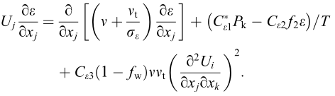

    公式如果所示,请问在OpenFOAM中如何表示呢?

    这是整个公式,李老师
    看起来是LaunderSharma方程的源项:magSqrGradGrad(U)

    @东岳 谢谢李老师!我去找找源代码
    嗯 http://dyfluid.com/docs/tensor.html 这里也有magSqrGradGrad(U)

    @东岳 多谢李老师!请问这个不用以源项的形式实现吧,直接在方程中给出就行吧?还有个问题,就是方程中的fw是需要求解一个二阶齐次方程,这个应该怎么实现呢,李老师?还请您指教!
    看起来你需要植入类似的东西:
    fvm::laplacian(fw) = fw;
    strive_DUTS 1 条回复 最后回复
