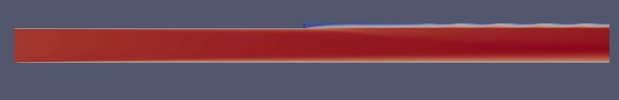

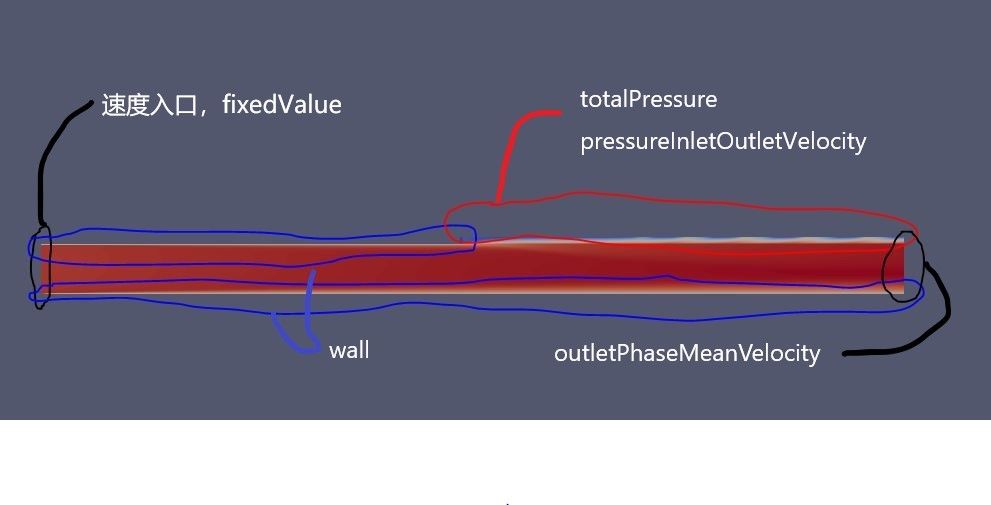

    目前我正在模拟一个水槽,用于为下一步模拟提供初始流场。但我现在碰到一个问题,就是大气边界如何设置。我目前的设置如下:

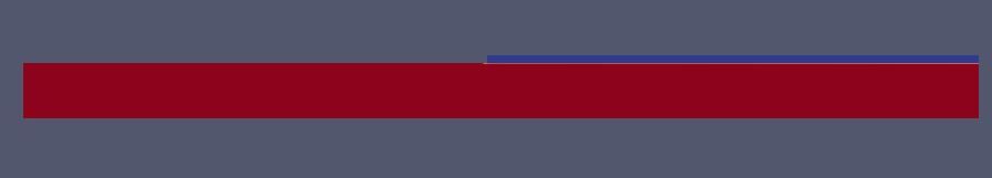

    二相流的体积分数如下:
    没什么问题。

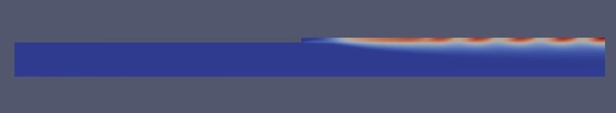

    但是速度就比较奇怪:
    水面以上空气部分的速度分布很奇怪,呈现一种周期性的变化。
    而且湍流动能也有问题:
    空气的进入在水面附近引起了强烈的湍流,而且逐渐向底部扩散。
    我想问的是,一般大家在模拟水槽或者其他明渠流动的时候,大气边界怎么设置?是否也会出现上图这种情况?或者说,我的边界设置没有问题,但空气区域太小了?

    你这个上面高度延长一些是不是会好一些?
  • tidedrinkerT 离线
    tidedrinkerT 离线
    tidedrinker
    确实有很大改善,可能上方空气部分需要设置一个比较大的高度
