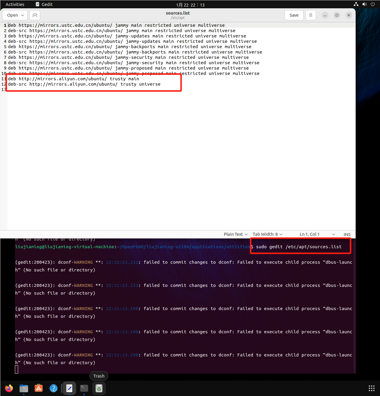

    你的/etc/apt/sources.list文件,添加这个了么:
    deb http://mirrors.aliyun.com/ubuntu/ trusty main
    deb-src http://mirrors.aliyun.com/ubuntu/ trusty universe

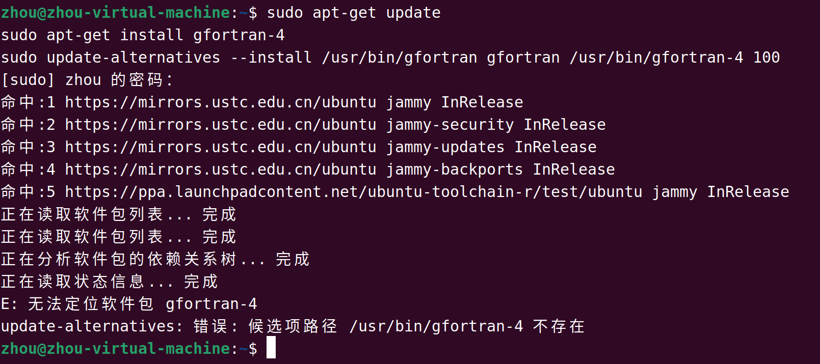

    @李东岳 5e65c22b4a81ff2a1ae37e7f234ab28.png 老师您好,我在之前已经添加过了,依然会发生这种问题

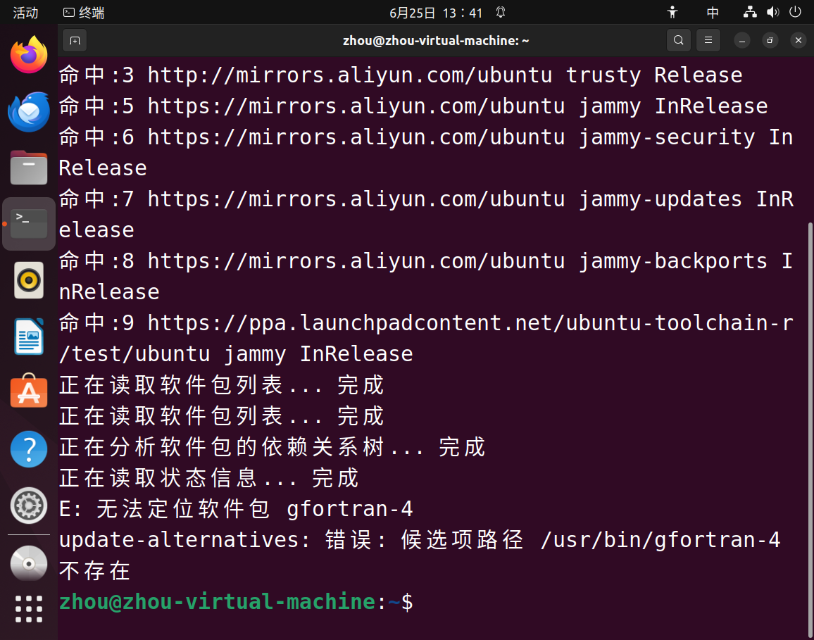

    sudo apt install gfortran-4.7
    试一下

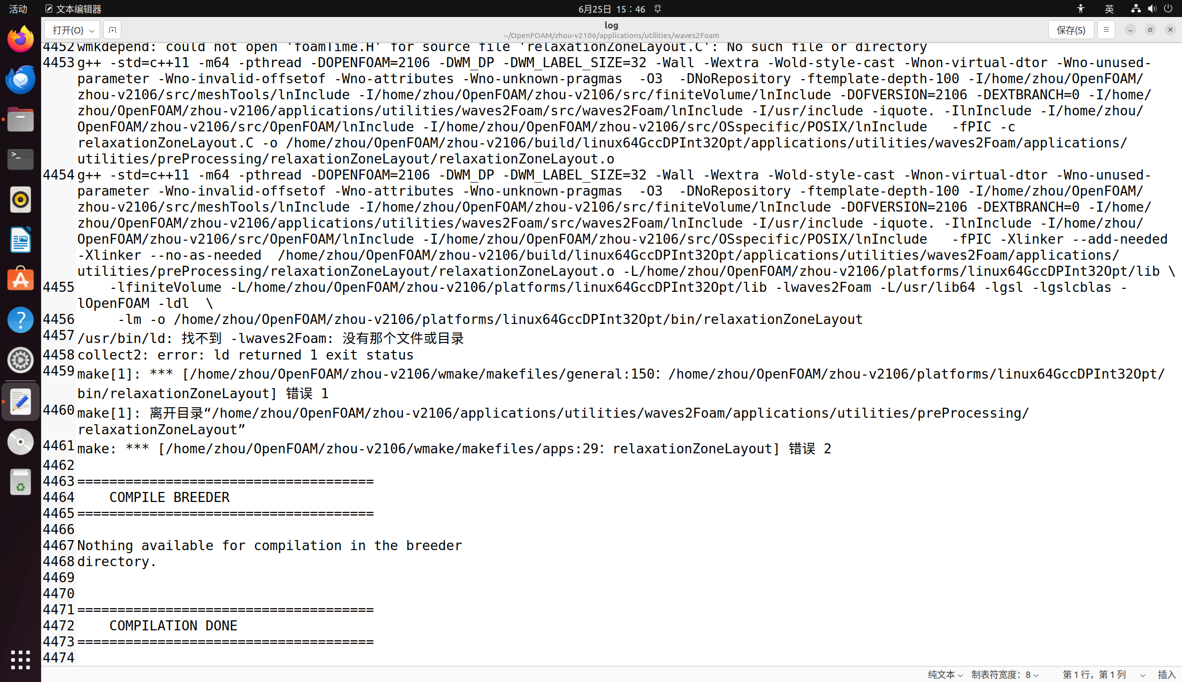

    @李东岳 谢谢李老师,能够成功用使用gfortran-4了,但是我在编译wave2Foam后出现的log文件中,产生了一些下图中关于lwaves2Foam的错误,这会影响后续的使用吗

    #30
    @zhou 我刚编译wavesfoam在虚拟机里面,我发现我得代码仓库里面ocean3d还是丢失了,我今天上传一个编译好的虚拟机,你直接下载。

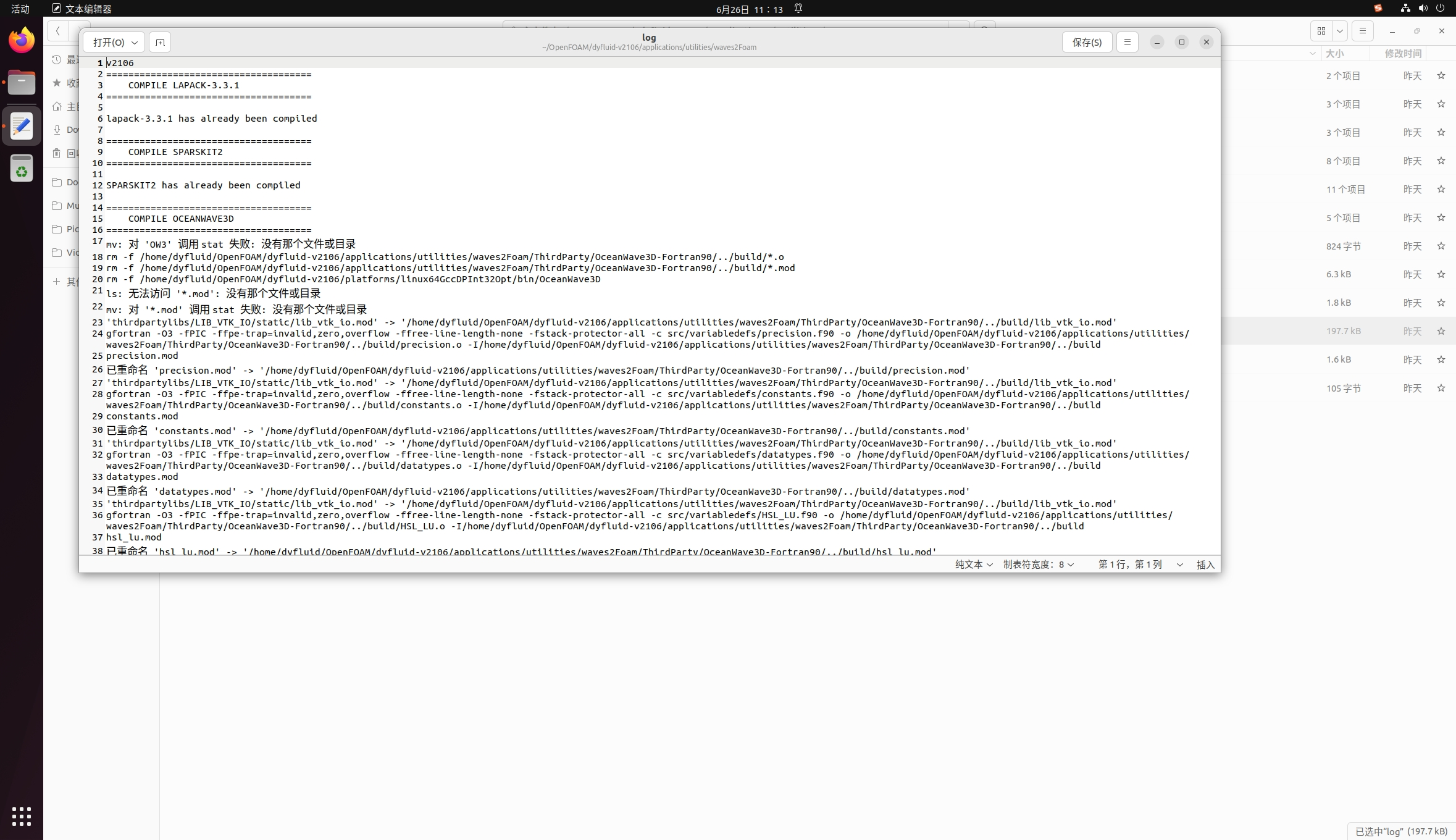

    @李东岳 老师您好,辛苦您了,我已经按照链接教程安装完成,但是我查看该虚拟机中wave2foam文件里的log时,发现里面出现如下错误,是否应该重新编译一遍?我在重新编译之后出现错误提示:“目录路径/home/dyfluid/OpenFOAM/dyfluid-11/applications/utilities/waves2Foam不存在,更正bin/bashrc中的路径。”我应该如何解决
    可忽略
    1. 你不需要编译
    2. 如果想编译,先输入of2106,再编译。
    zhou
