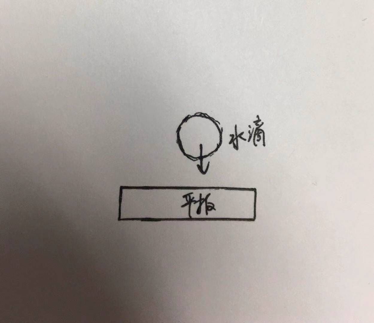

    如图,液滴撞击一块平板,平板是不受限的(或者仅在水平方向的做运动),想研究撞击后平板的运动情况。这样的物理问题,该如何实现呢?哪位大神有类似的经验,能否提供一个思路,谢谢!微信图片_20210120144710.jpg
    想过让平板漂浮在水面上,但效果不是很理想。想用弹簧之类的简化模型来实现

    重叠网格 setFields设定水和水滴的区域就好了,只是想法
    OpenFoam/ CFX/ ansys/ hypermesh/ python
    这个用interFoam+动网格不就可以么
