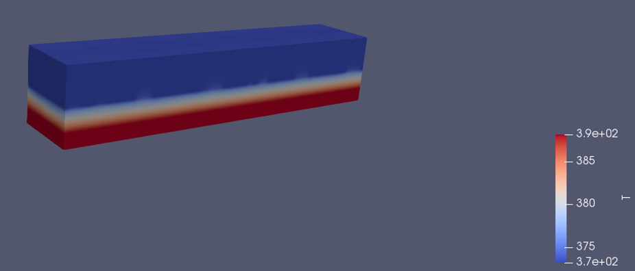

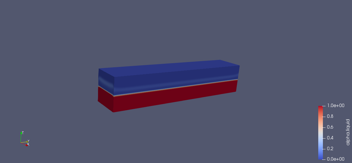

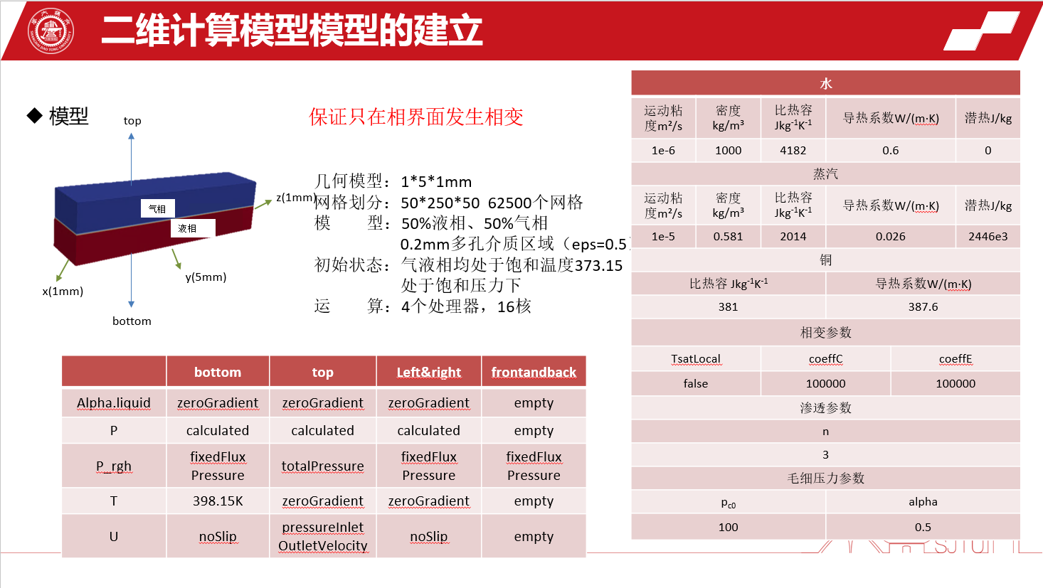

    各位老师好,我想要实现的是只在界面处发生相变。下壁面温度398.15K充当热源,先以导热的传热方式提高相界面温度,之后从界面处发生相变。我将模型核边界条件的设置附在下方。
    目前存在的问题是:在界面超过饱和温度后会发生相变,刚开始的相变是正常的,但是当整个区域的液相含量达到0.38左右时,相变几乎停止。通过查看温度分布,界面温度是超过373.15K的。
    分析下来,最大出问题的地方是我的压强边界的设置。内部场和上壁面的压强都是假设大气压,所以气体可能逸不出去?导致上部气体积聚,增大界面处的界面热阻?所以麻烦各位老师看看我的算例边界条件是否正确。谢谢~

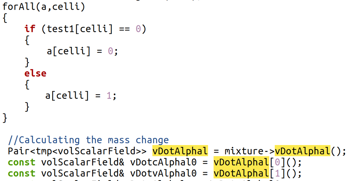

    经过我导出一些数据,我发现了存在的问题。之前我的相界面是根据老师提示的用梯度进行判断。
    1.在createFields里定义变量
    Info<< "a\n" << endl;
    volScalarField a
        IOobject
          "a",
          runTime.timeName(),
          mesh,
          IOobject::READ_IF_PRESENT,
          IOobject::AUTO_WRITE
        mesh,
        dimensionedScalar("a", dimensionSet(0,0,0,0,0,0,0), 1)
    surfaceScalarField test=fvc::snGrad(alpha1);
    Info<< "test1\n" << endl;
    volScalarField test1
        IOobject
          "test1",
          runTime.timeName(),
          mesh,
          IOobject::NO_READ,
        fvc::surfaceIntegrate(test)
    );//识别出相界面
    forAll(a,celli)
        if (test1[celli] == 0)
            a[celli]= 0;
        else
    	a[celli]= 1;
    }//判断网格是否处于相界面
    2.在.C文件中alphaEqnSubCycle.H后添加updateVarities.H文件,即在相方程计算结束进行test1和a的更新
    volScalarField test1=fvc::surfaceIntegrate(test);
    forAll(a,celli)
            a[celli]= 0;
        else
    	a[celli]= 1;
    请问老师这段程序哪里可能出现了问题,导致a和test1不会更新,一直处于createFields里的数值。

    @李东岳 老师,这个问题已经解决了~不过还是麻烦各位老师看一下我的边界条件是否合适,不是特别清楚对不对~

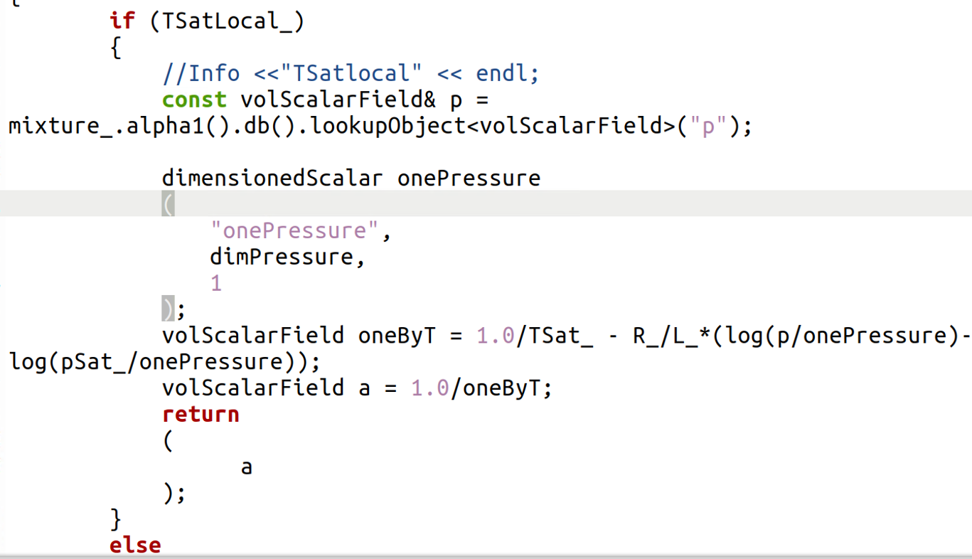

    还有一个问题需要请教~在我用Clausius-Clapeyron 方程
    e9ded1d8-0a06-46e3-9864-1dea41d3615d-image.png 加入饱和压力与饱和温度的影响,编译通过,但是求解算例时候会(在没有考虑饱和温度随压强变化下的算例是可以正常运算的)。
    #1  Foam::sigFpe::sigHandler(int) at ??:?
    #2  ? in /lib/x86_64-linux-gnu/libpthread.so.0
    #3  ? in /lib/x86_64-linux-gnu/libm.so.6
    #4  Foam::log(Foam::Field<double>&, Foam::UList<double> const&) at ??:?
    #5  void Foam::log<Foam::fvPatchField, Foam::volMesh>(Foam::GeometricField<double, Foam::fvPatchField, Foam::volMesh>&, Foam::GeometricField<double, Foam::fvPatchField, Foam::volMesh> const&) at ??:?
    #6  Foam::tmp<Foam::GeometricField<double, Foam::fvPatchField, Foam::volMesh> > Foam::log<Foam::fvPatchField, Foam::volMesh>(Foam::tmp<Foam::GeometricField<double, Foam::fvPatchField, Foam::volMesh> > const&) at ??:?
    #7  Foam::temperaturePhaseChangeTwoPhaseMixture::TSatLocal() const at ??:?
    #8  Foam::temperaturePhaseChangeTwoPhaseMixtures::Lee::mDotAlphal() const at ??:?
    #9  Foam::temperaturePhaseChangeTwoPhaseMixture::vDotAlphal() const at ??:?
    #10  ? in ~/OpenFOAM/dyfluid-v2006/platforms/linux64GccDPInt32Opt/bin/twoPhaseChangePorousFoam
    #11  __libc_start_main in /lib/x86_64-linux-gnu/libc.so.6
    #12  ? in ~/OpenFOAM/dyfluid-v2006/platforms/linux64GccDPInt32Opt/bin/twoPhaseChangePorousFoam
    Floating point exception (core dumped)
    自己编译求解器很难调试,因为求解的方程都是耦合在一起的,一般发散会互相影响,不好判断问题在哪里
