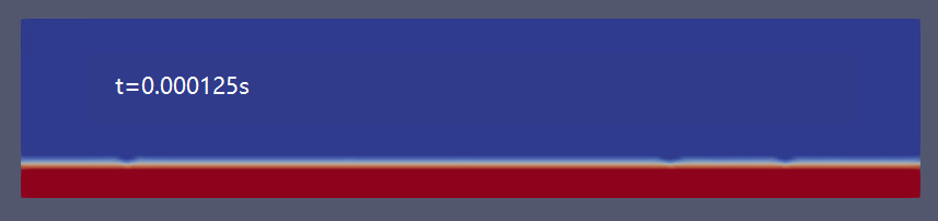

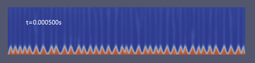

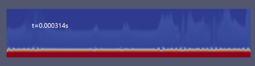

    同时请教一下,我想把计算过程中的liquid fraction单独输出到一个文件中,应该如何操作
  • 王 离线
    王 离线
    王杰
    这只要不在里面,就是界面上面产生的相变,那就是相含率不为零的地方,相界面不平,首先一个原因是网格,另一个原因就是蒸发过程中不是瞬间变成小密度水蒸气,而是逐渐变小的。
