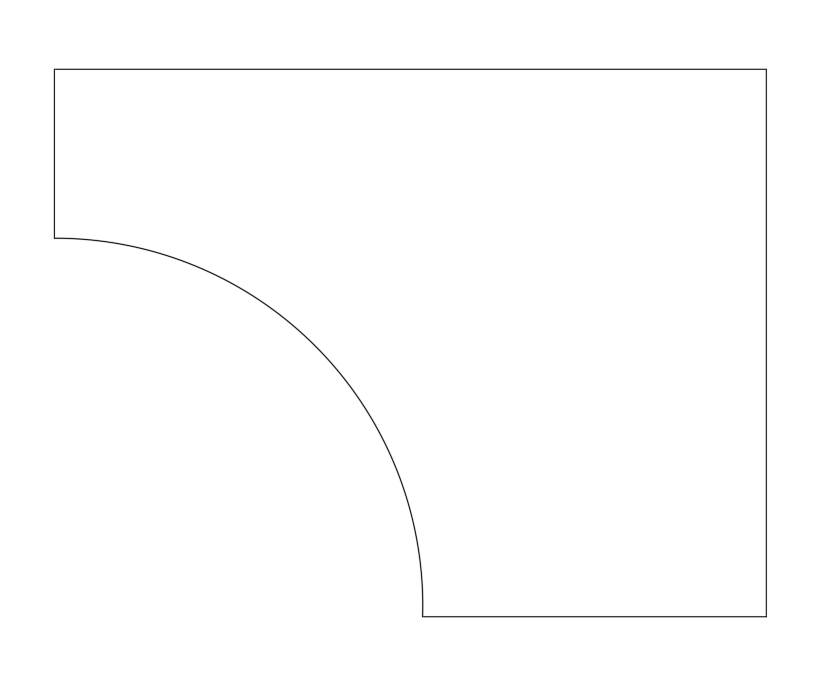

    各位前辈好,想请教一下有没有类似midPoint这种提一条线上各单元物理量的方法,来提取像下图这种曲面上的各个单元的物理量,例如压力p。
    (虽然用cloud方法也能提出来,但需要一个个找曲面上的单元坐标,单元多了的话感觉会相当麻烦:135: )

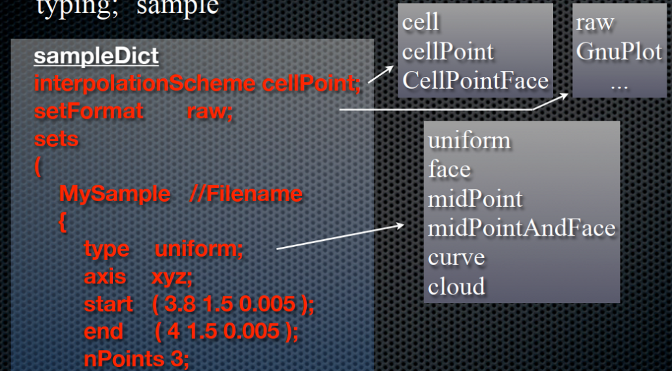

    在找资料的过程中发现了关于sampleDict中可用type的说明,包括uniform, face, midPoint, midPointAndFace, curve, cloud(之前在苏军伟前辈的博客中看到过相关介绍,但当时并无curve类型)。
    可以看到是有针对曲线的类型(curve),但是没有给出具体的做法,后面会尝试用这个提取一下曲面上的压力看看。
