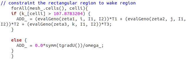

    请教各位老师,我修改雷诺应力表达式,但是修改的式子希望只在一定的范围使用,具体来说,我用tke来给出限制,只在tke比较大的地方在雷诺应力表达式上增加一项ADD,其余地方另ADD为零,代码如下:

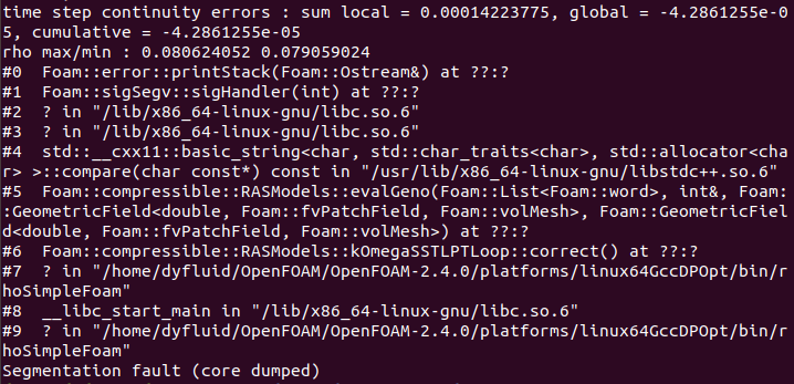

    编译通过了,但是运行算例会报错,错误如下:
    time step continuity errors, 这是怎么回事?请各位老师指点一下

    确定出错就在这几行,我测试过在整个流域上用ADD去修正,是可以运行的,而且结果也很好,就是想通过条件语句分区域就报这个发散的问题了。

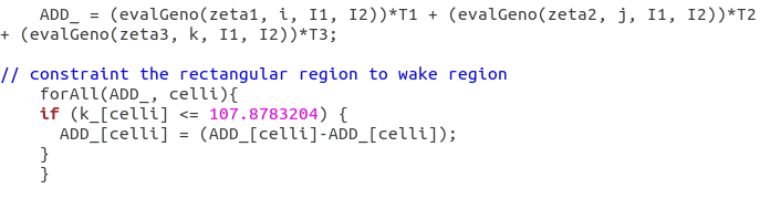

    已解决。。。先给出ADD的表达式,然后对其进行限制。修改代码为:
