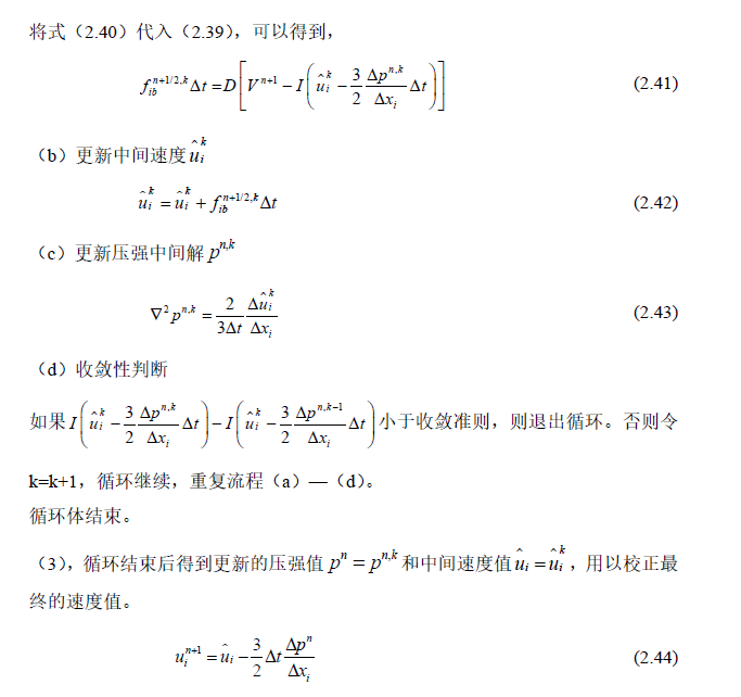

    首先采用方法1:论文1中的方法是一个direct-forcing immersed boundary method,固体的作用通过体积力施加给NS方程,固体内部相当于存在虚拟流体,虚拟流体和固体边界外流体刚好在固体边界处满足无滑移边界条件。具体的实现在论文1中是基于两步映射法,在第一步求得中间速度后将流体速度插值到固体点边界,固体速度与流体插值过来的速度应相等满足无滑移,则可计算出速度差得额外体积力f,并将该体积力通过分布函数施加给邻近的影响的流体网格,更新中间速度,然后采用中间速度求压力泊松方程得到该步压强再更新最终速度。(注:论文中增加了一个迭代循环,但是循环1次也即等同于传统直接应力的浸入边界法)
    那么在OpenFOAM中,采用的piso或pimple算法。我应该在每一步将额外体积力f施加在什么部分呢?

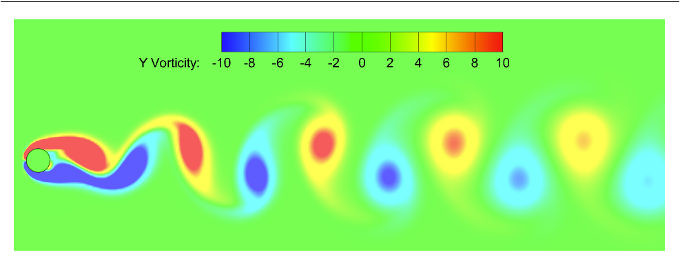

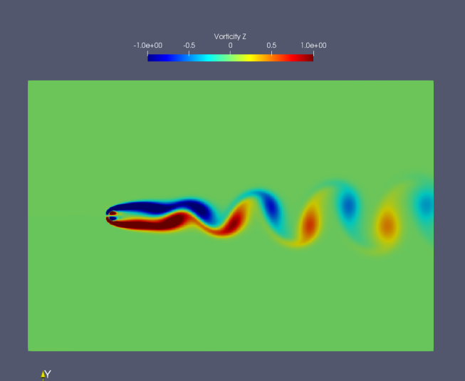

    这种方法计算是可以收敛的,而且可以正常算出涡,我计算的是一个Re=100的圆柱绕流,但是这个涡是不对的,和正确位置比滞后了很多,而且拖曳力系数是正确拖曳力系数的好几倍。并且这种施加方法,结果会和piso或pimple算法的correct步数相关了(nCorrectors)。correct步数次数在openfoam中默认2次,可以增加次数,当correct次数改变时候,我计算得到的拖曳力系数成倍增长,涡的形态也发生变化。
    这是Re=100圆柱绕流正确的形态,为我使用课题组代码计算得到的:
    这是当前我采用Openfoam利用我上述施加f在momentumPredictor()部分的方法算出的结果:
    涡滞后了很多,而且拖曳力大了几倍甚至几十倍,随着correct次数的增加而增加。

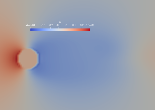

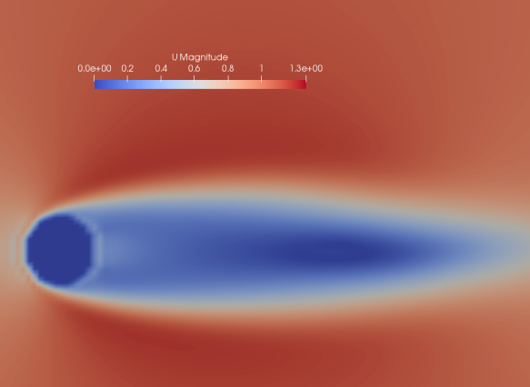

    确实可以计算,但是会一开始出现一点点涡,同样也非常滞后看起来不正常。然后随着计算时间的增加,涡完全消失不产生绕流。不知是否在这种情况还需要对跳过cell处的边界做一些特殊处理?下面的图是刚计算了几秒的时候,看起来是正常的,算一段时间后产生涡,同样滞后。再算一段时间,涡消失完全没涡了。
    小弟接触openfoam时间不长,希望各位老师和同学能帮忙给点建议或者方向。解决这个采用IBM或cut cell来计算圆柱绕流的问题。不采用贴体网格是因为我后续要做的东西更适合和IBM或cut cell相结合。谢谢大家!
    在 中回复了 OItoCFD 最后由 编辑
    @oitocfd 你算的圆柱不是个圆,是一个带锯齿的东西?
    O 1 条回复 最后回复
  • O 离线
    O 离线
    OItoCFD
    在 中回复了 李东岳 最后由 李东岳 编辑
    @李东岳 李老师 方法2我为了先试简单的 就没把固体部分占据流体的地方考虑 不考虑部分切割 就等于锯齿状的 因为想先看效果 就算是锯齿状的 但是整体状态上应该大致有对的样子才对 大致对了再把部分切割地方的系数乘到方程里 现在等于算系数全为0的部分即完全被固体占据的地方和系数为1也就是只有水未被固体占据的部分

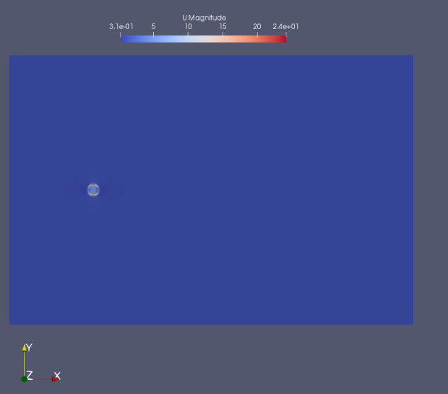

    OItoCFD
    @李东岳
    李老师 按您说的尝试了下 还是时间步无限减小
    surfaceScalarField phiIB(fvc::flux(rAtU*f));
    fvm::laplacian(rAtU(), p) == fvc::div(phiHbyA)  + fvc::div(phiIB)
    phi = phiHbyA - pEqn.flux() + phiIB;
    U = HbyA - rAtU*fvc::grad(p) +  rAtU*f;

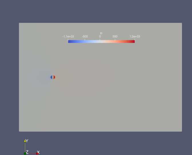

    然后只能算步长0.02, 算2步到0.04秒就不收敛了,结果是错误的。全域一开始1m/s,入口1m/s,然后0.04s时速度和压强云图是这个样子,速度在圆柱一圈变得很大,到了20多米每秒,压强是一个很奇怪的完全一半一半对称的形状:
    然后我也试着直接把f加到HbyA里。一样是不收敛的
    volVectorField HbyA(constrainHbyA(rAU*UEqn.H() + rAU*f, U, p));
    奇怪了,感觉加个f而已应该很简单才对呀。

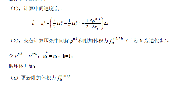

    #17
    @vortex 是的 我课题组的代码也是您说的这种 是两部映射法里面中间步用f更新了速度再求压力泊松方程方程再更新最终速度 然而改到openfoam发现出了点小问题:136:
