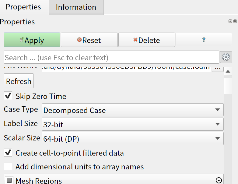

    大规模算例肯定都是并行计算。那么在decomposePar之后,要看数据就得reconstructPar,但这个非常耗费时间。如何在计算过程中,不进行重组直接看数据呢?非常简单,可以用paraview的下面的这个功能,直接查看就好,不需要reconstructPar。注意,要用paraview,不能用paraFoam
    下面那个Case Type选择Decomposed Case

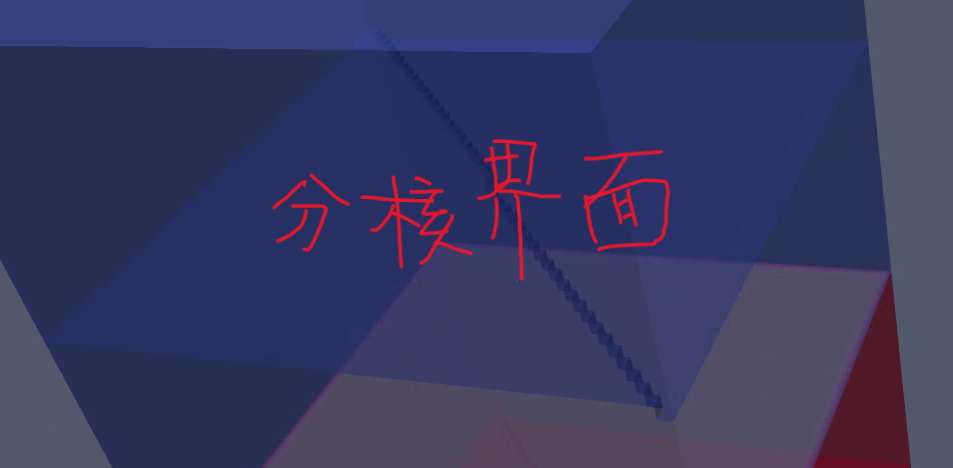

    @李东岳 请问分核显示的时候,两核之间会有界面,76c786dd-3776-455c-a59f-3c6240a18ffa-image.png ,请问怎么不显示分核界面呢?
    嘿,我还没遇到过这个情况
    Z 1 条回复 最后回复
    zbxia
    @李东岳 我测试了5.4 5.10 5.13,分核显示decomposedCase的时候都会出现分核界面,不知道怎么解决
