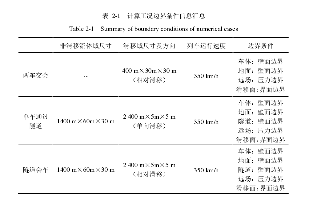

    各位 关于滑移网格的交界面,书上说的 网格分界面必须位于没有该面的法线运动的位置,这意思是分界面不能有法线方向的运动还是分界面处的流体不能有法线方向的运动?

    @桑葚熟了 我觉得应该是网格分界面这个面不能有法向方向的运动,这是研究高速列车的,他的滑移区域的长度要比隧道长度长一倍,这可能是避免滑移区域的长度方向上的两个端面进入隧道,进而导致这两个端面成为分界面(这两个分界面有法向方向的运动)

    @桑葚熟了 流体可以有垂直于交界面的速度
