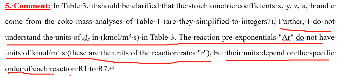

    请教大家,审稿人问为什么指前因子A的单位是 (kmol/m3·s),怎么答复呢?感谢了
    wangfei9088 大神
    写于 最后由 wangfei9088 编辑
    @梦中飞翔的阿涛
    你说的是$Arrhenius$ $equation$吗?如果不考虑温度的影响,即$n=0$,那么,指前因子$A$的单位与反映速率常数$k$一致,$m^3/(kmol·s)$。$k$表示各反应物均为单位浓度时的反应速率。
    $k=AT^nexp(-\frac{E}{RT}) $
    你把$kmol$和$m^3$写反了,所以审稿人质疑?

    @wangfei9088 单位应该没有问题,很多模拟文章都这么用的,我觉得这是个默认的常识性问题。不知道怎么回复了
    W 1 条回复 最后回复
    wangfei9088 大神
    在 中回复了 梦中飞翔的阿涛 最后由 wangfei9088 编辑
    @梦中飞翔的阿涛
    1. 最后一句话的前半部分说,你的单位写错了,Ar的单位没有$kmol/(m^3·s$)。如果不考虑温度,正确的应该是$m^3/(kmol·s)$。你检查一下,是不是把分母上的$kmol$写在分子上了,把分子的$m^3$写在分母上了?考虑温度的话,速率常数和指前因子的单位就不一样。
    2. 最后一句话的后半部分的意思是,Ar的单位在不同的反应中会不一样。比如说,假设与温度无关,对于一级反应,速率常数$k$的单位是$s^{-1}$,而二级反应,速率常数$k$的单位是$m^3/(kmol·s$)。所以,对于反应R1~R7,如果不是全部为二级反应,Ar的单位就不能笼统写成$m^3/(kmol·s)$,要根据每个反应单独列出。

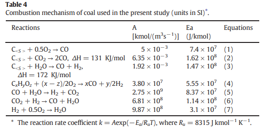

    @wangfei9088 十分感谢你,看来我在这方面理解有问题。下面这个和我的一样,怎么解释呢,而且别的文献也是这样的。99098298-be65-429c-a2c8-eefd10ec0eb3-image.png
    W 1 条回复 最后回复
    wangfei9088 大神
    @梦中飞翔的阿涛
    这个问题可以探讨啊。
    1. 你贴出来的Table 4都是二级反应,且不考虑温度,指前因子的单位就是$m^3/(kmol·s)$。如果没有其他特殊的处理的话,我认为这个文献给出的单位是错误的,因为分子分母的单位颠倒了。感觉这篇文献给出的指前因子是正常形式的指前因子的倒数,但是在表格下面的公式里又是我们的通用格式,所以,我觉得可以质疑它的准确性。

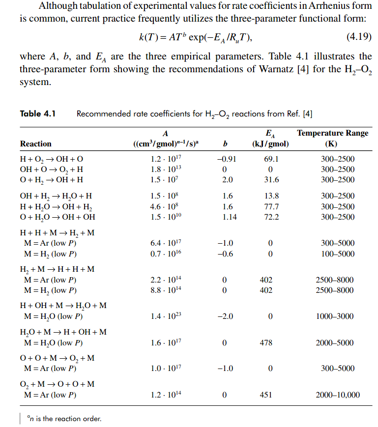

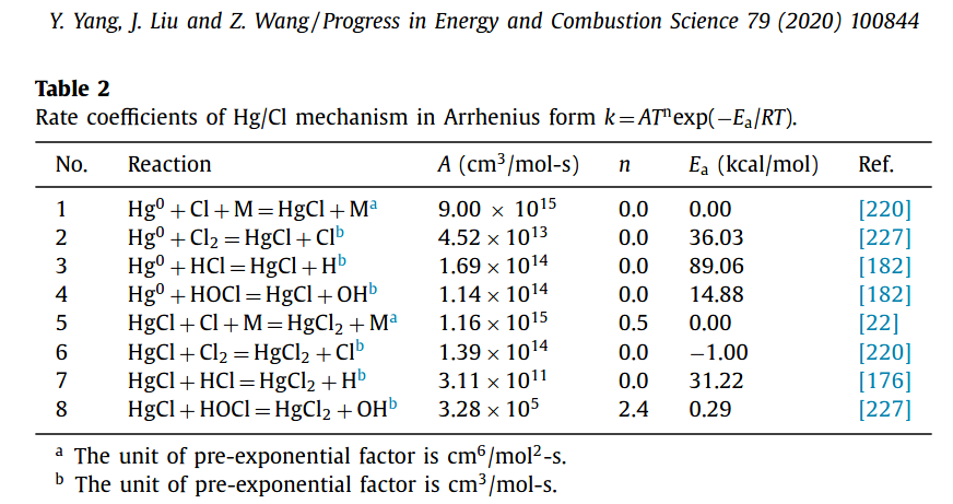

      下面这篇文献分别给出了三级和二级反应各自的指前因子的单位,供参考。
    1. 审稿意见里说的order of reaction就是指的这个是二级或三级反应。更详细的指前因子的单位公式可以查阅教科书,比如东岳老师贴出来的《An introduction to combustion: concepts and applications》的第112页,如下图。
    https://cfd-china.com/topic/562/别人办公室看到的一些英文原著
    注:最底下这个$n$与上一个截图中T的指数n不同。
