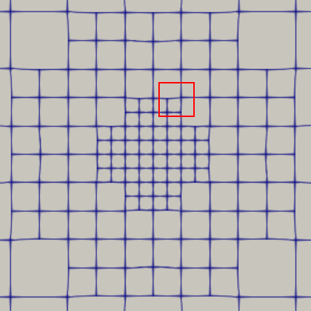

    我个人的理解是:
    cellCells()是网格上面相邻的6个网格;
    edgeCells()是网格上线相邻的18个网格;
    pointCells()是网格上点相邻的26个网格。
    请教各位,不知道理解的对不对。

    @tens 正确

    最近几天调程序老是对不上,今天才发现只有标准的结构性网格才是这样,如果是非结构网格,或者SHM生成的网格在过渡层处这个数量不是固定的
    还是要细心点:136:
