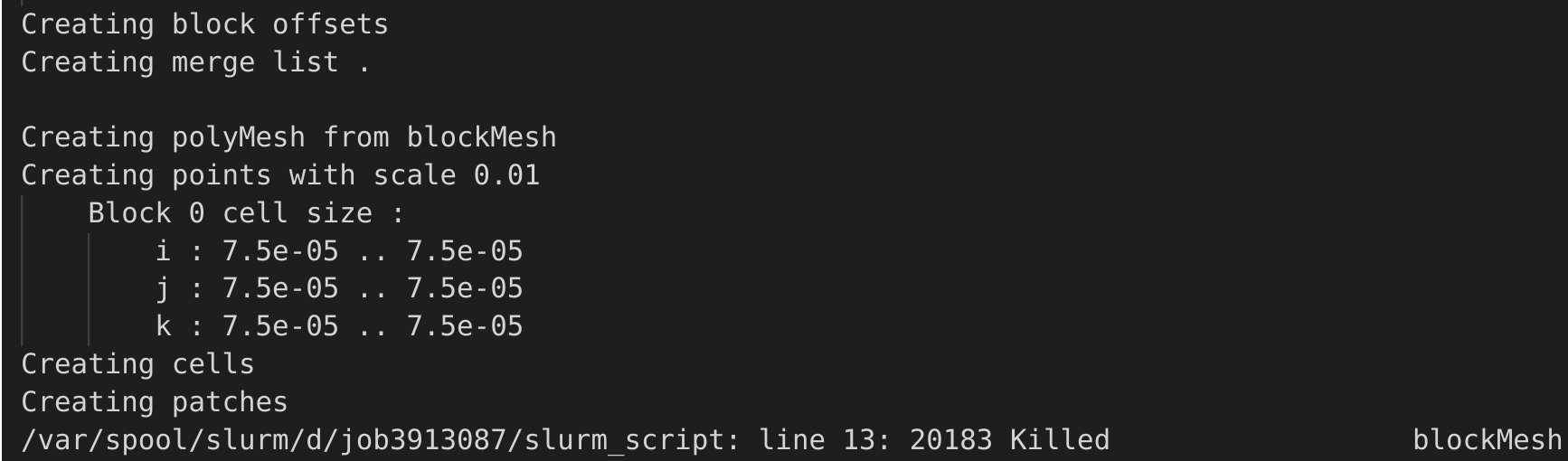

    1. 关于blockMesh能否画超大网格
    我想在超算上画一个网格,尺寸是$500 \times 500 \times 500$的立方体网格,使用方法是直接blockMesh,但是问题是这样做的话会报错,目测是超算的内存不够(已经128G),ICEM好像也有限制,大概$400^3$左右;
    现在的问题是怎样用blockMesh画$500^3$或更大的网格,可以并行画吗?还是只能加内存?

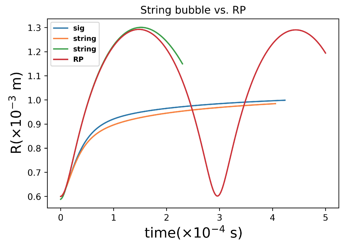

    结果是这样子的:
    右图上下是cyclic边界条件,气泡接近计算边界了
    一开始感觉似乎应该是这个样子的,但是不太放心,后来把六个面都换成patch类型(记算例B),发现结果类似,都是慢慢变成椭圆泡。
    而当我用问题一中的网格($300^3$),边界设置同算例B(记这个算例为C),发现半径结果如下:
    红色是理论解,绿色是算例C的结果,蓝色是算例B的结果,橙色是算例A的结果。对比A,B发现近边界对结果影响及其巨大,即使设置成流体自由出入的方法也不行。
    因此想咨询下有比较好的解决方法吗?既用小的计算域同时又能消除边界的强影响,从而达到使用cyclic边界条件

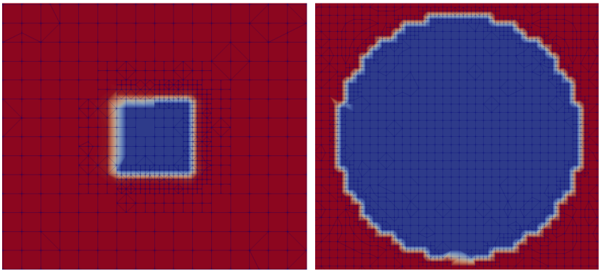

    一般来说,我想用这样的自适应网格来处理背景网格不是那么密集的算例。理想结果是既能用不是太密的均匀背景网格算好液体中的压力、速度等物理量,又可以用自适应网格在边界进行加密达到好的捕捉效果。
    但是问题是在不密集的背景网格下使用setFields命令后,初始得到的气泡过于小,从而再局部加密就成为一个格子的方形气泡;除此之外,网格多了锯齿感比较明显,这个是不可避免的吗?
    这块的主要问题还是如标题所描述的,能不能让自适应网格捕捉0步的边界,在较粗的背景网格下,让第一步就有非常光滑、密集的边界呢?该怎么操作?

    先回复你第一个简单的,上亿的网格确实可能会有内存问题,很有可能生成不了,blockMesh无法并行。

    锯齿网格可能开始会有,但随着计算,表面张力的作用会变平

    李老师你好,算例的确是计算空泡的;
    扩大计算域的话,可能没办法满足我的需求,原因如下:
    • 气泡的间距是算例的一个主要变量,很需要近距离的情况
    • 如果足够远的话,循环边界条件可能就没有作用了
    • 非均匀网格的话,一方面无法确保在流体中的压力、速度的正确捕捉;其次在网格密-疏位置处,是不是会使得结果误差比较大呢?
    • 如果一开始就是锯齿网格的话,那后续的计算精度感觉不能保证。原因是在高的内压驱动下,初始泡的大小决定之后的每步计算结果,所以一开始的边界捕捉及其重要
    所以还是想咨询下,能不能一开始在0文件中就能很好的捕捉相分数场,粗的背景网格+细气泡边界网格,之后就用自适应网格计算。
