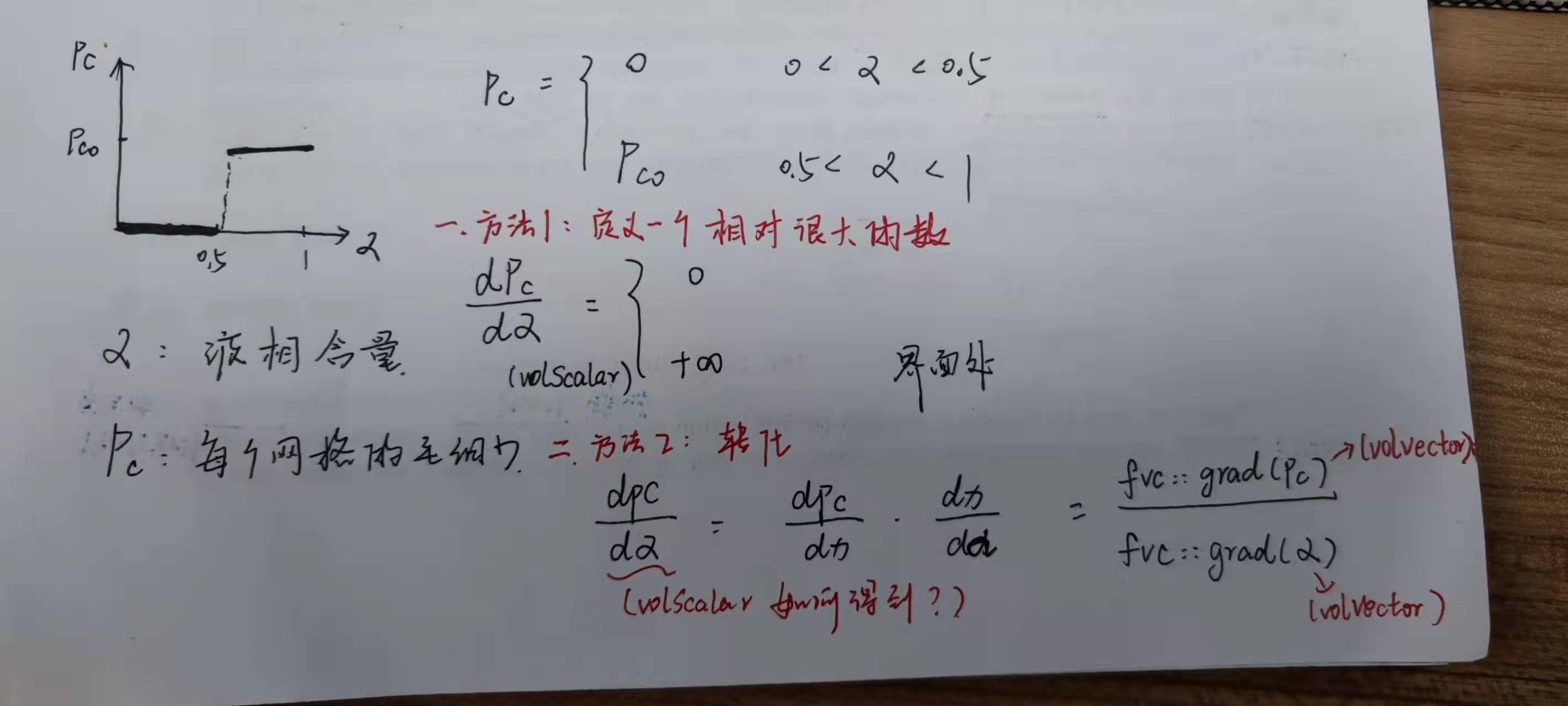

    我现在需要表示出dpc/da(volScalarField),一种方法是在界面处定义为无穷大的数(可以实现);另一种方法是我想转化为和x的关系,但是涉及到dx,就会变成volVector(当然可以用mag把vector转化为scalar,再相除是可以得到scalar类型的,但是好像物理意义不对了,在运行算例的时候会报错~),想问一下应该怎么处理~
    volScalarField dpcdx = mag(fvc::grad(pc_));
    volScalarField dSedx = mag(fvc::grad(Se_));
    volScalarField dpcdS_= dpcdx/dSedx;
    就是你有一个变量p,一个变量a,想求dp/da? 你要vol场还是surface场

    @李东岳 老师,我想要vol场~
    在 中回复了 hongjiewang 最后由 编辑
    @hongjiewang $\frac{\p p}{\p \alpha}$可以写成$\frac{\p p}{\p x}/\frac{\p \alpha}{\p x}$,其中$\frac{\p p}{\p x}$就是$\nabla\cdot p$的x方向分量,这样理论上可以计算出来。但感觉很迂回。
    如果要surface场的话会简单一些,如果$\frac{\p p}{\p \alpha}$定义在面上,那就可以考虑这个面相邻的own与nei,把它离散就变成了$\frac{p_{nei}-p_{own}}{\alpha_{nei}-\alpha_{own}}$,这样就可以求出面的$\frac{\p p}{\p \alpha}$。如果进一步需要体的$\frac{\p p}{\p \alpha}$,可以reconstruct一下。
    我感觉后者看起来更好一些。你要不要俩种方法都试试 :yes:

    @李东岳 嗯嗯好的~所以我上面的采用的其实是老师提到的第一种方法,但是需要把x分量表示出来,这样就不是vector量了~
    第二种方法我也尝试一下 谢谢老师~
    @hongjiewang 你试试 后续反馈 你这个还挺有意思
